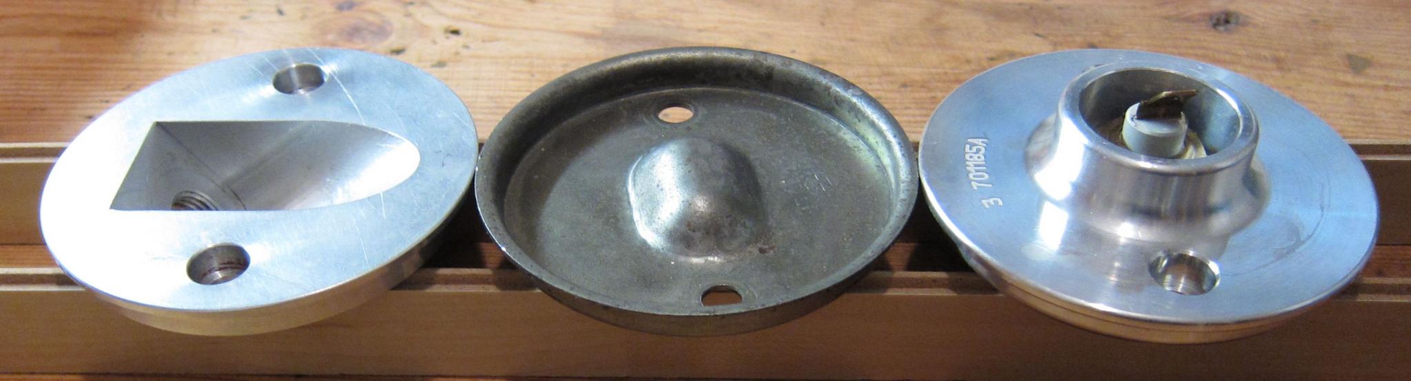

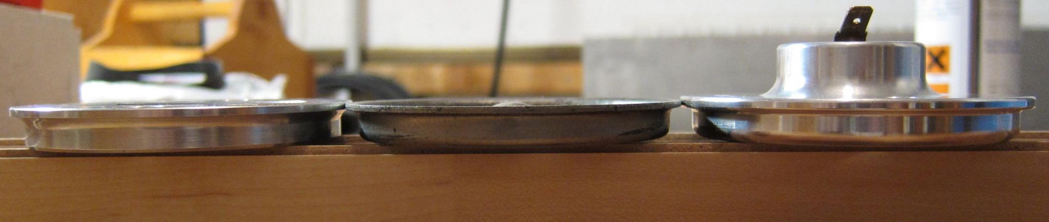

Hallo David,
habe die gleichen Inkontinenz an meinem CU (
ja, ähm - ist ein eckiger Bus, der runde ist schon länger weg). Hatte erst den Deckel mit dem schrägen Fühler. Als der nicht dicht zu bekommen war, hab ich in den von GWD investiert, mit dem gleichen Ergebnis.
Weder extra sauberes einsetzen mit neuem Dichtring, noch entfetten und ausfugen um den Dichtring mit elastischer Dichtmasse haben geholfen.
Telefonischer Rat von Herrn Weiser (GWD) war auch, das Motorgehäuse zu verdächtigen, es wären ihm sonst keine Klagen über seinen Deckel bekannt. Mit scharfen Kanten kommt der Dichtring eigentlich nicht in Berührung.
Zwischendurch hatte ich wieder den originalen Blinddeckel drin, der war auch mit der gammligsten roten Dichtung noch absolut dicht. Maßunterschiede konnte ich zwischen den drei Deckeln auch nicht feststellen. 'Ne einfache Lösung wäre wohl, stirnseitig das eine oder andere Zehntel mm abzudrehen - wenn man eine Drehbank hätte.
Geholfen hat letztendlich eine saubere Schicht Dichtmasse an der Dichtungsauflage am Deckel, die ich vorm montieren trocknen hab' lassen. Bin allerdings seitdem noch nicht viel gefahren, und kaltes Öl zu dichten ist keine Kunst.
Viel Erfolg beim Dichten!
Andi
(Sorry dass ich hier so quasi unbekannterweise reinplatze, ist länger her, dass ich mal was getextet habe, kann hier aber selten was konstruktives beitragen. :unbekannt: )

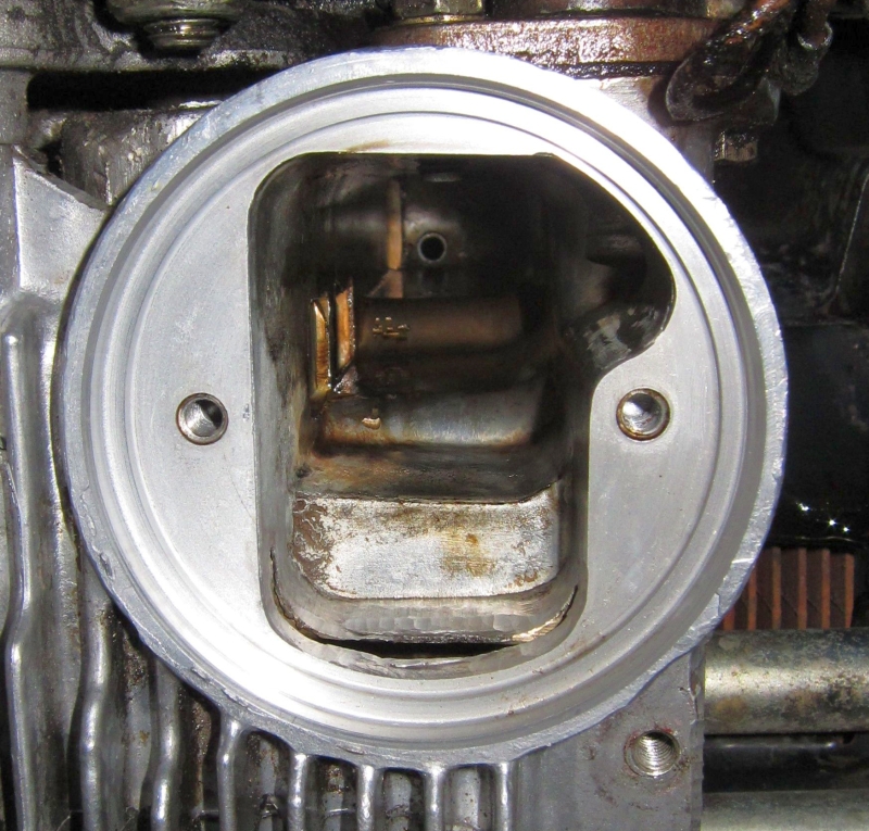

AndiR hat geschrieben:'Ne einfache Lösung wäre wohl, stirnseitig das eine oder andere Zehntel mm abzudrehen - wenn man eine Drehbank hätte.
Die Kompression des Rings erfolgt radial, ist also nur vom Außendurchmesser des Deckels und dem Durchmesser der Blockbohrung abhängig. Deshalb quasi "unfalschbar".
Guck mal, ob dein Fühler überhaupt im Block frei ist oder ob der da in dem Gußgestrüpp irgendwo anliegt und drückt. Bei meinem Block war das der Fall und das ist wohl auch keine Seltenheit, daß man da erst etwas Platz schaffen muß. Den schafft man übrigens am besten nicht durch Feilen, Schleifen, Spanabheben, sondern durch Rausbrechen der störenden Wand mit einem Stemmeisen (ohne jedoch die Bohrung zu verletzen). Schutzbrille tragen, Flugbahn der Bruchstücke verfolgen. Wundert mich eigentlich, daß von Gerd Weisser da kein Hinweis in dieser Richtung gekommen ist, denn das Problem ist eigentlich bekannt. Wundert mich auch, daß ich damit jetzt erst rausrücke, denn bei David hatte ich nur von Blinddeckel gelesen und übersehen, daß auch er da jetzt einen Temperaturfühler drin hat.
