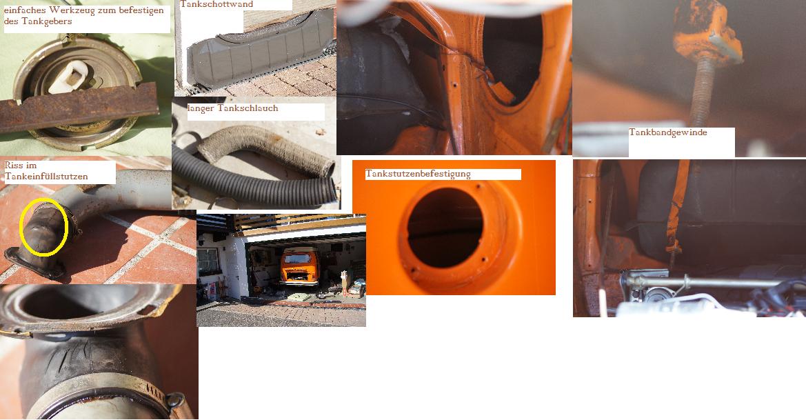

Wo bekomme ich den langen Schlauch für die Tankbefüllung (Innendurchmesser ca. 55mm)? Hab bis jetzt nur sündhaftteuren kraftstoffbeständigen Silikonschlauch aus dem Motorsport gefunden (ca.200€ / Meter). Irgendeine Bastellösung mit Rohr oder so möchte ich eigentlich vermeiden.

also zur Tankbefüllung gibts hier schon so einiges, such mal "Sprinter Schlauch" oder so.
Aber ich denke die Lösung wird dir nicht gefallen.
Ich suche auch schon nach einer vernünftigen Alternative.

Hallo, ich habe für den Tankstutzen so einen Seewasserbeständigen, Betankungsschlauch genommen...

danke für den Tip mit dem Schlauch...
Hast du ihn in 51 oder 58 genommen? Der originale liegt ja dazwischen

Ich hab für den T2a einen Schlauch mit 55 mm Durchmesser verbaut, Bezugsquelle: http://www.berger-kopsel.at/.

war der 58 er Schlauch

Hier http://www.arteka.de/shop/Schlauchtechn ... endig.html gibt es die Schläuche auch, nur etwas günstiger...
