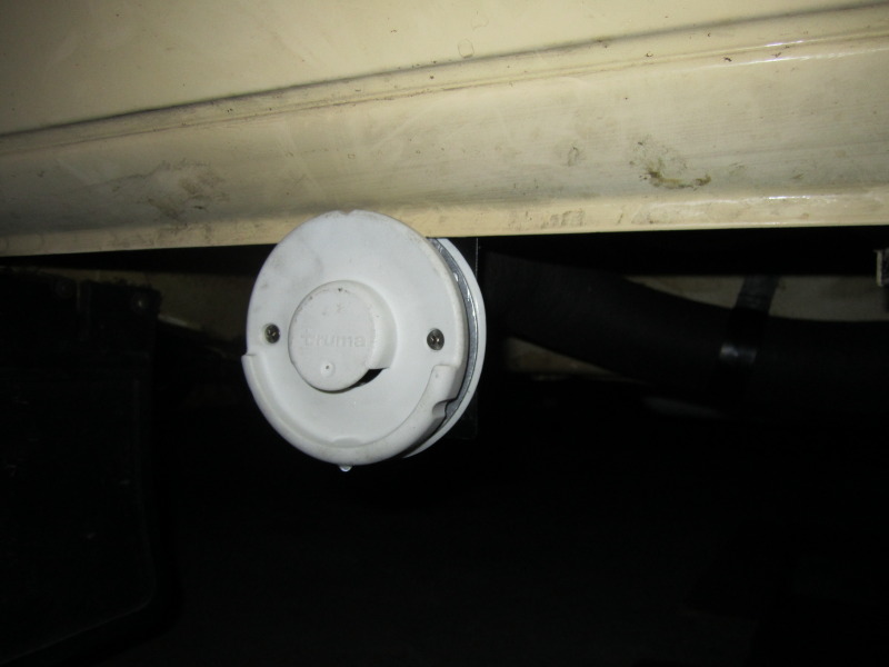

Aber bei unserer ersten Testfahrt mit Heizung waren wir auf Fehmarn und haben auf dem Deich gestanden.
Den Tag war es extrem Windig, so das der Bus schon mit eingeklapptem Dach ordentlich geschaukelt hat hatte.
Und da ist die Heizung auf Stufe I immer aus geblasen worden. Auf Stufe II ging sie.
Hier einmal ein Bild vom Kamin, den habe ich an den Schweller geschraubt. Viele Grüße,

Re: Truma 2400 Einbau in T2a
Hallo Thomas
Danke für die Bilder ich werde dann mal schauen wie es bei mir klappt und mich zwischendurch mit Bildern melden
oder auch Fragen
