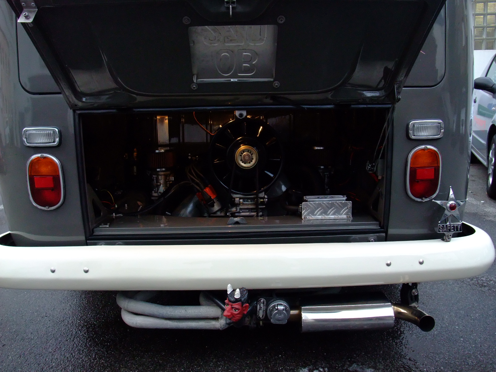

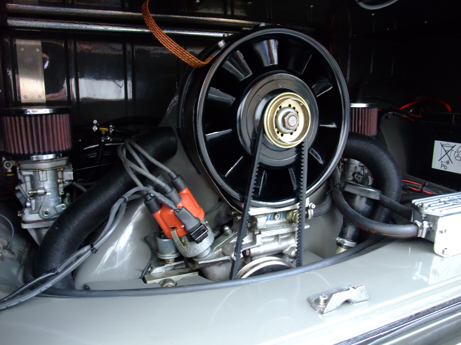

Hab ich auch. Hast Du den originalen Gebkäsekasten dran gelassen oder die Käfer-Variante mit Porsche-Gebläse eingebaut? Welchen Auspuff? Foto vom Motorraum wär geil!
Klaus
67er T2a
61er Käfer
MobyDick
Beiträge: 11
Registriert: 27.01.2013 17:15
Re: Typ 4 Motor im T2a Bj 70
Beitrag von MobyDick »
Hi Klaus zuerst mit original Gebläsekasten nun habe ich seid einem Jahr auf Porsche umgebaut.
Auspuff ist das schwierigste meiner Meinung nach.
Ich hatte zuerst einen Eigenbau, den fand die Polizei jedoch nicht so gut wie ich.
Dann habe ich auf original Wärmetauscher und einen Vintage Speed Endschalldämpfer umgebaut, mittlerweile habe ich mir einen Ahnendorp Auspuff geleistet, denn ich zur Zeit Ceramic beschichten lasse.
sobald der neue Auspuff montiert ist stelle ich Bilder ein.
Gruß Joern
