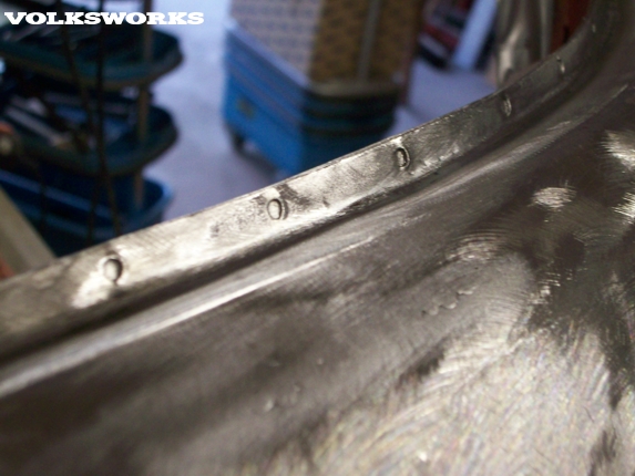

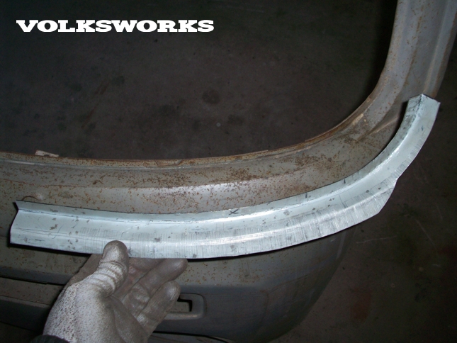

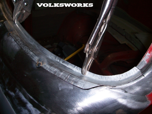

also ich würde auch vom tauschen einer Frontmaske nur wegen dem Rahmen oben abraten.
Man kann wirklich alles richten und gerade die obere Stelle ist sehr leicht zu machen.
Bevor du das 3teilige Blech kaufst das du eh in die Ecke schmeißen kannst kauf dir ein günstiges Hobby Stauch und Streckgerät.
Probier etwas an einem Blech hin und her und du kannst dir später so ein Blech selber machen.
Und so sieht es dann alles eingeschweißt aus
Das große grüne Blech ist auch nicht leichter zum einschweißen.
Andy
Andy
