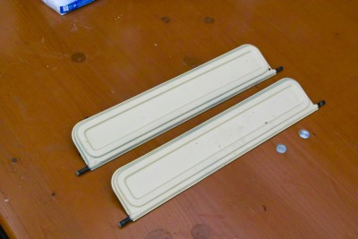

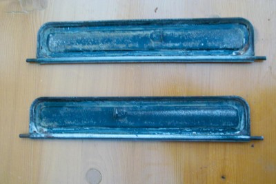

Die Klappen habe ich selbst in meinem Bus gefahren während ich die eigenen Klappen restauriert habe. Sie waren montiert, als der Bus partiell gesandstrahlt wurde. Dadurch sind sie von der Vorderseite schon gesandstrahlt und grundiert, von hinten nicht.
von hinten
von hinten
von vorne
von vorne

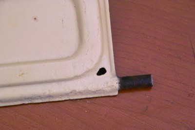

kleine Durchrostung
kleine Durchrostung

Länge über alles: 385mm
Länge Klappen ohne Welle: 348mm
Länge Mitte Dichtungs-Sicke: 327mm (Diese Maß solltest Du am Fahrzeug ungefähr wiederfinden)
Breite über alles: 69mm
Breite ohne Welle: 60mm
Breite Mitte Dichtungs-Sicke: 43mm (Diese Maß solltest Du am Fahrzeug ungefähr wiederfinden)
Beide Klappen haben eine Anlenkung außermittig, spiegelbildlich. Das heißt, Du solltest hinter jeder Lüftungs-Öffnung eine ovale Öffnung finden, durch die die Gestänge ins Fahrzeuginnere laufen. Wie gesagt, die Faltenbälge hierfür hätte ich neu für Dich. Die Wellen sind rund, also ohne Mitnehmer für die zweite Klappe (was man bei zwei Gestängen auch nicht braucht).

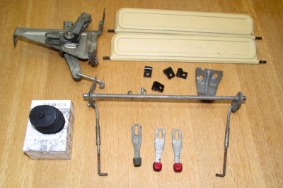

meine Suche war erfolgreich. Ich habe das ganze Gestänge-Gedöns gefunden. Da sollten alle Teile dabei sein, die Du benötigst.
alle Teile
alle Teile

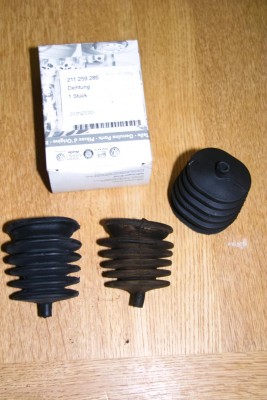

Die neuen Faltenbälge. Ich habe mal einen alten aus dem Schlachtbus daneben gelegt - sollte passen.
Faltenbälge
Faltenbälge

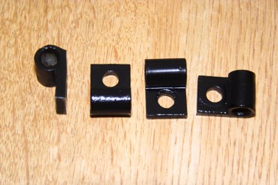

Die Lager habe ich vergangenes Jahr gemeinsam mit anderen Lagern gesandstrahlt und lackiert. Beim Sandstrahlen habe ich sehr vorsichtig die poröse oberste Schicht abgetragen und die Teile mit 2K Lack gegen Sonnenlicht geschützt. Eigentlich ist das mein Ersatz-Lagersatz. Ich glaube aber, ich brauche den nicht.
Lager
Lager
