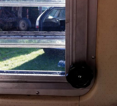

Die Innendichtung schliesst den Spalt zwischen Lamellenfenster und Karosserie. Ist eine optische Sache, weil das Lamellenfenster ja keine
Dichtung wie eine normale Scheibe hat und somit von innen sichtbar geschraubt wird. Ich finde die schwarze Dichtung ein wenig klobig,
ich hab das so gelöst:

Hallo Sebastian,
ich kanns nicht recht erkennen, hast du da eine Aluleiste verwendet? Sieht sehr ordentlich aus, ich denke ich gebe auch einer etwas dezenteren Abdeckung den Vorzug wenn das die einzige Funktion der Dichtung ist.

Jo, genau: Habe einen Rahmen aus einfachen Aluflachprofilen gebastelt. Wenn man pures Blech hat und nicht wie bei mir
mit Himmelstoff überzogen, find ich es auch ohne Abdeckung in Ordnung. Man kann halt dann in die Konstruktion des Fensters gucken ...

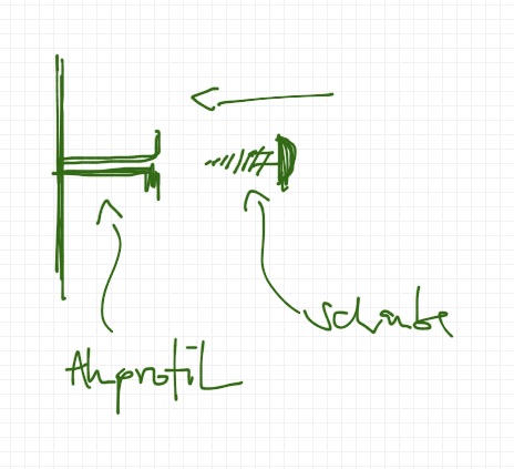

kann mir bitte mal jemand ein Detailfoto von der Verschraubung des Fensters am Auto einstellen, ich kann bei mir keine Löcher am Fenster finden u bin mir nicht sicher ob es komplett ist!? Ist das Fenster einteilig, oder gibt es noch einen inneren Rahmen dazu?
SG Daniel
SG Daniel

Am Fenster selber sind keine Löcher, da gibt es so eine Nut, in die Schraubt man die Blechtreibschrauben rein. Ist dann (wenn richtig ausgerichtet) genau in
der Mitte des Blechs beim Fensterrahmen...
