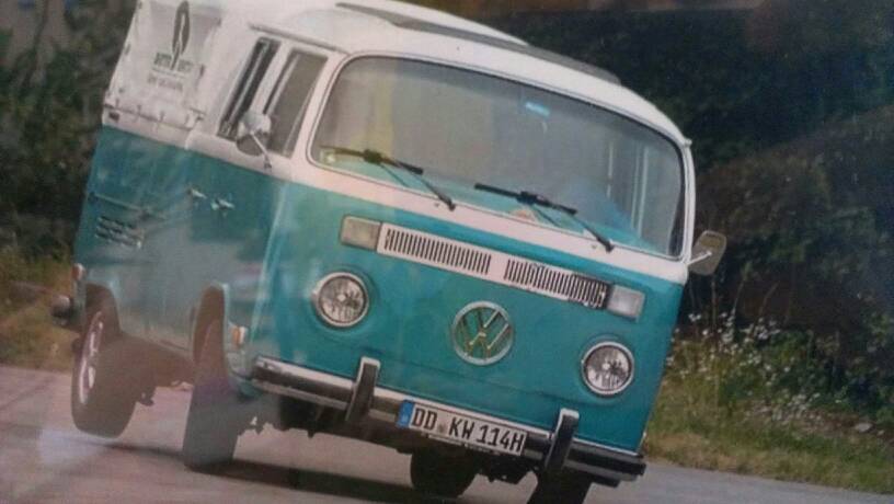

Mein T2b aus 79 taucht beim Bremsen schöööön tief ab, und in Kurven neigt sich der Wagen schön. Hätte es aber gern strammer! Denke über 22 mm Stabi und KYB's nach. Wer hat Erfahrung damit.
