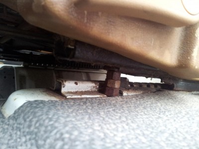

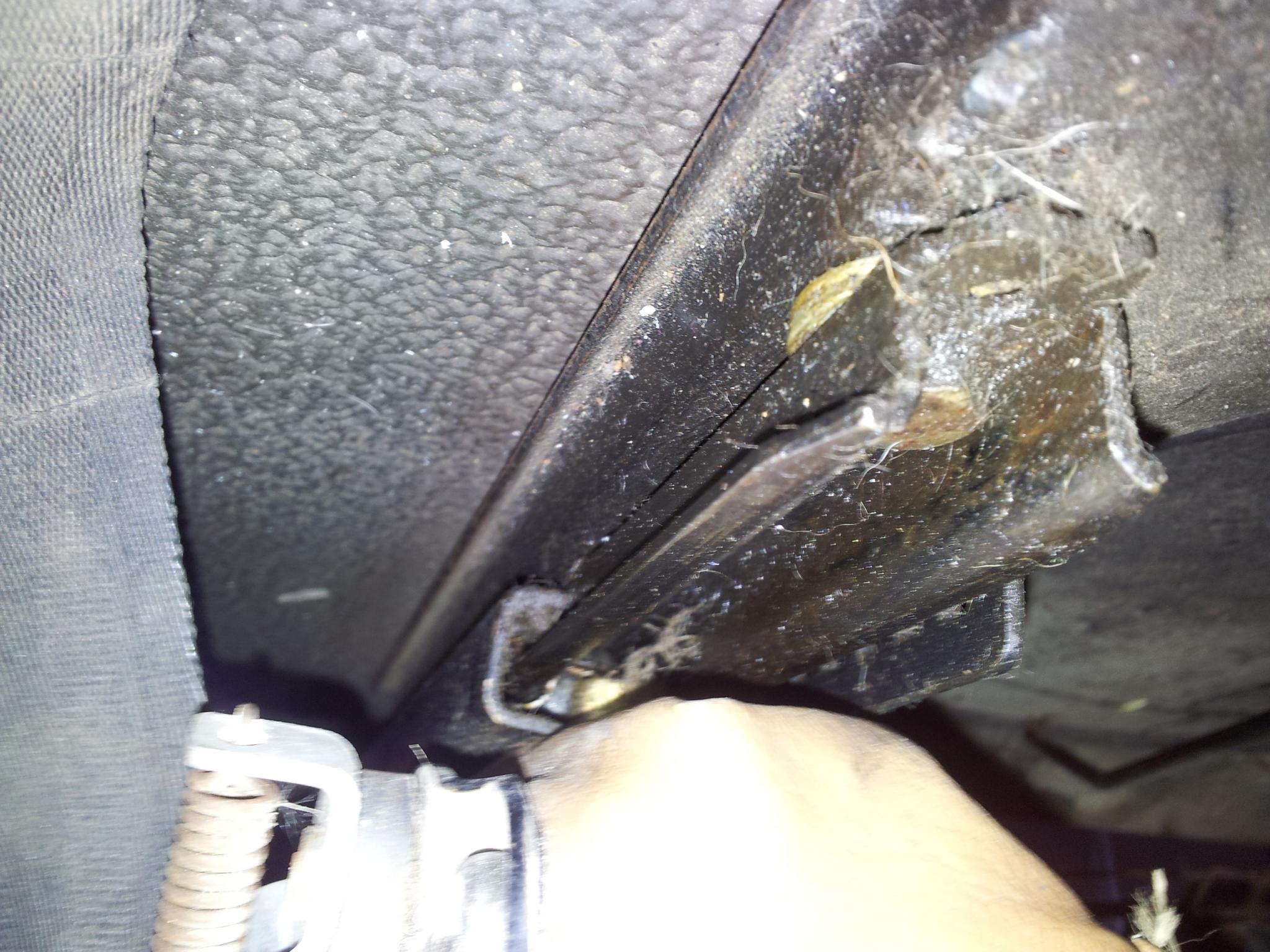

hab jetzt mal meine VW fremden Sitze inspiziert und wollte eigentlich den Fahrersitz mal ausbauen um dann einen T3 Sitz einzubauen.
Leider ist das ganze nicht so einfach wie gedacht :roll:
Ich weiß garnicht wie dieser Vorbesitzer die Sitze da reingebaut hat.

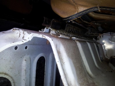

So ist der Fahrersitz auf der Türseite befestigt
Schön durch den Radkasten gebohrt... kann doch auch nicht so super sein?!
Sind da überhaupt die original Sitzschienen noch verwendet?
Ich hoffe man kann auf den Fotos etwas erkennen.
Wie bekomme ich die ollen Sitze da raus und wenn sie mal draussen sind bekomme ich den neunen Sitz dann auch rein?

abflexen und nicht weiter drüber nachdenken welch ein Dilettant da am Werk war. 8)
Der Unterbau scheint noch der Originale zu sein. Ob die Sitzschienen weiterverwendbar oder durch brutale Heftschweissungen zerstört sind siehst Du erst wenn die Sitze draussen sind. Sitzschienen gibt es immer wieder mal gebraucht von Schlachtern. Bei Deiner Ausführung evtl. sogar noch neu vom T3. Immer wieder unglaublich was die Technischen Prüfdienste da so durchgehen lassen.

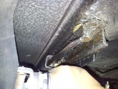

Wie siehts denn überhaupt richtig aus? das weisse sind die Schienen ind die die Sitzschienen reinkommen oder werden dort direkt die sitze reingeschoben??
Oder sind diese schwarzen schienen die (misbrauchten) originalen?
Sitzschiene?
Sitzschiene?
Beifahrersitz
Beifahrersitz
Entschuldigt die grundlegenden Fragen, aber bei der saukälte kann ich das alles auch nicht mit muße auseinandernehmen.

das weiße ist die Sitzschiene, der Sitz wird da eingeschoben. ganz einfach :-)

Auf dem ersten Bild ist die "verzahnung" gut zu sehen, da sitzt normal der Hebel drin, der den Sitz arretiert. Der Hebel gehört zum Sitz und muss zur Verstellung hoch gezogen werden. Will man den sitz nach vorn rausziehen, gibt es noch einen kleinen federbelasteten Hebel, den kannst/musst du mim Schraubenziehen anheben und dann den Sitz nach vorn raus.
Auf deinen fotos ist keiner der beiden Hebel zu sehen, daher wohlmöglich diese hoch professionlle Befestigung.

hier auf dem mittleren Bild sieht man die Sitzschienen einigermaßen.
Der Sitz wird einfach von vorne rein geschoben, und fertig. Die Arretierung erfolge wie schon von sirwiliam beschrieben.

nee, mit rausschieben war da nix mehr zu holen.
Der Sitz war aufgeschraubt... auf der einen Seite mit langen Schrauben durch den Radkasten (jetzt hab ich 2 neue Lüftungslöcher :stupid: ) und auf der anderen Seite einfach der originalschiene noch extra Löcher verpasst.
Nachdem ich die erste Schraube beim abschrauben abgebrochen hab, habe ich den rest einfach abgesägt und rausgepopelt.
Glücklicherweise sind die originalschienen noch vollkommen in ordnung und der neue Sitz ließ sich einfach reinschieben.
Wunderbar - eine ganz andere Sitzposition :D Erfolgsbilder gibts, wenn es nicht mehr schneit.

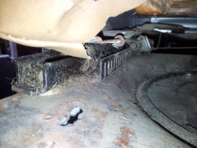

Als nächstes ist der Beifahrersitz dran. Leider glaube ich, dass dort wo die Löcher in der Drehkonsole sind einmal die original Schienen waren.
Sind denn unter der Drehkonsole noch die normalen Schienen?

Sollten darunter sein, soweit ich das bislang kenne. Ich hab bislang nur Versionen gesehen, die dann in die vorhandenen Sitzschienen eingeschoben werde oder dazwischen/darüber geschraubt werden. (aber Vorsicht, ich bin noch Frischfleisch ;) )

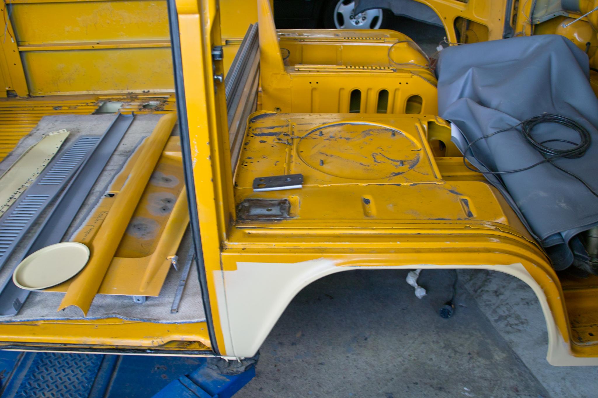

WestiWest
Beiträge: 763
Registriert: 06.06.2012 22:57
Re: Sitze ausbauen, bloß wie?
Beitrag von WestiWest »
Hallo Marco,
also bei meinem77er sieht es OHNE die Drehkonsole so aus:
auf die vier Bolzen wird der Drehschemel geschraubt. Der besteht aus einem feststehenden und einem drehbaren Teil. Ich glaube bei Dir ist nur noch das feststehende Teil vorhanden. Der drehbare Teil trägt dann die Unterteile der Sitzschinen.
Beim T3 Joker ist der Drehschemel in die originalen Sitzschinen eingeschoben.
