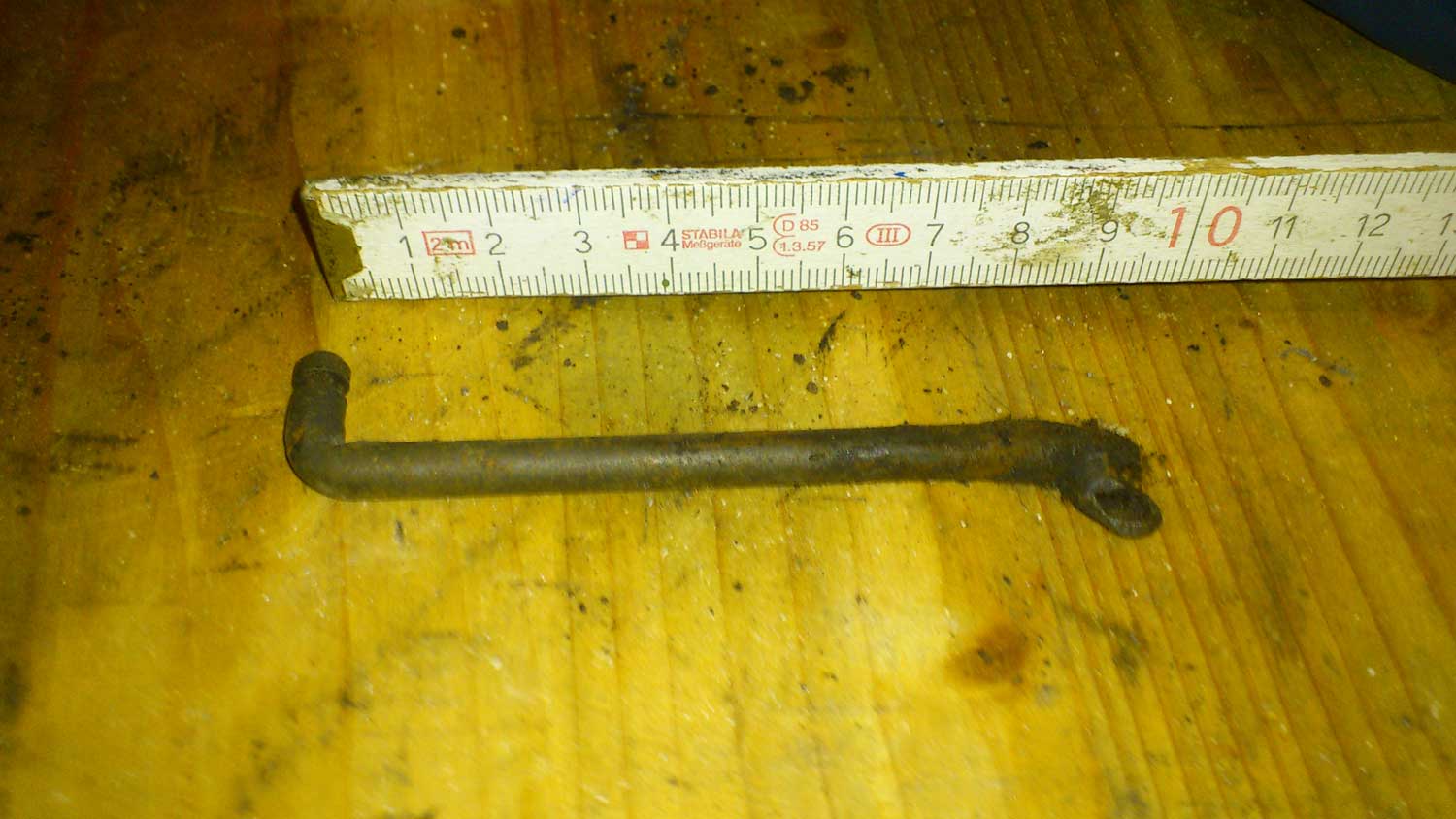

Habe gestern versucht mein Gaspedal einzubauen, aber irgendwie ist die Druckstange viel zu kurz. Kann mir mal jemand sagen, welche ich brauche, bzw hat jemand ein Foto, oder Maße davon? Ich weis nicht, welches die Richtige für mein Auto ist.

Die von Dir gezeigte kenne ich nur für den T2a - für den T2b ist sie wohl länger.
Bei Händlern sehe ich immer nur die T2a Variante... oder angeblich eine die für alle T2 passen soll

Kann ich nur bestätigen, das von Rolf-Stephan, meine( r) ist auch länger. :unbekannt:

wie lang ist die denn? Dann kann ich mir für's erste mal kurz was dengeln, wenigstens zum testen.

Hallo Thorsten,Fichel hat geschrieben:Mahlzeit,
Thorsten
Hoffmann hat Dir offensichtlich eine Käfer-Druckstange geschickt...auf dem Bild eine Bus Druckstange wie bei R-S-B
mfg der manu

Hi Manuel,sham 69 hat geschrieben:Hallo Thorsten,Fichel hat geschrieben:Mahlzeit,
Thorsten
mfg der manu
hab's mir gedacht. Sauber, dann klopp ich mal fix nen dicken Nagel krumm, damit ich weiter einstellen kann.
MfG,
Thorsten

Hmm ja,
Scheisse ...
Bin auch drauf reingefallen. Habe die mal angeschrieben... Warum die denn so kurz ist.
Wo gibts denn nun die langen Stangen?
Andy
Scheisse ...

Hab mir das Teil von Buttys Bits geholt und eingebaut.
Jetzt mach Gas geben erst richtig Spass. Schön leichtgängig
Gibt's für jedes Bj, ob rechts oder linksgelenkt...
http://www.buttysbits.com/throttle-kits1.html

Andy
- Beiträge: 433
- Registriert: 13.04.2013 21:40
Re: Frage zur Druckstange(?) Gaspedal T2b
Cooles Teil !!!
Habe nun erstmal einen Selbstbau, der ist auch besser als das gekaufte. Bei Gelegenheit hole ich mir Mal das Teil !! Danke. Andy
