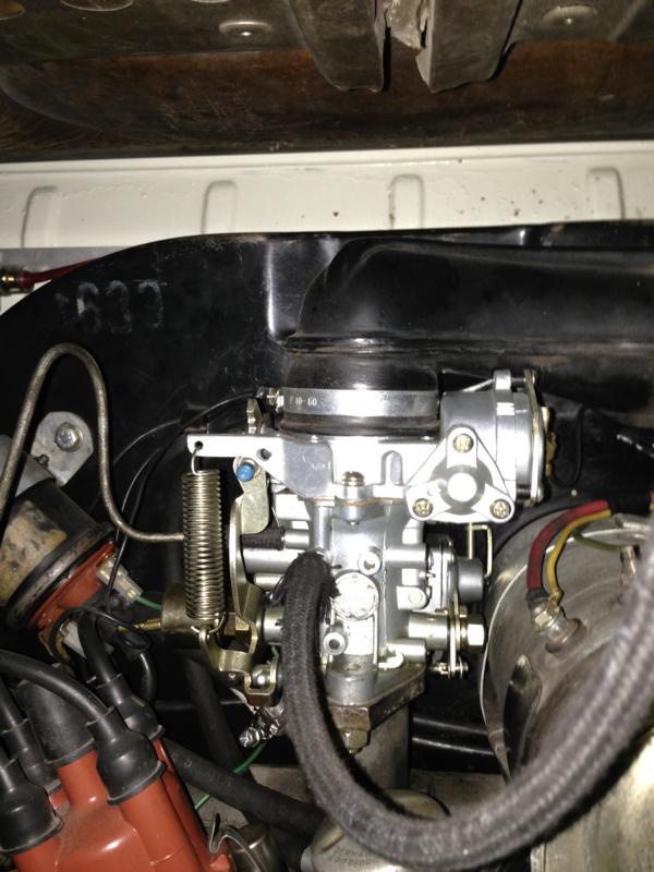

* Bei meinem alten Vergaser war die Tankentlüftung nicht auf dem Vergaser aufgesteckt. Das Textilummantelte Röhrchen hing offen im Motoraum, der Stutzen auf dem Vergaser war mit einer Schraube unfachmännisch verschlossen.
* Bei dem neuen Vergaser endet die Tankentlüftung im Vergaser, als ich versuchte die Tankentlüftung abzuziehen und den Stutzen zu verschließen, lief der Wagen noch viel viel schlechter.

die Tankentlüftung wird nicht am Unterdruckanschluß vom Vergaser angeschlossen
. Den Unterdruckanschluß vom Vergaser brauchst Du nur, wenn Du einen Papierluftfilter hast. An dem wird die Warmluftklappe über den Unterdruck gesteuert. Ansonsten den Schlauch wieder unfachmännisch mit ner Schraube und ner Schelle luftdicht verschließen. Läuft der Motor dann nicht rund, hat wohl jemand den Vergaser versucht einzustellen, als der falsche Schlauch drauf war. Was die Grundeinstellung vom Vergaser angeht, können Dir andere sicher weiter helfen.
Die Tankentlüftung wird ebenfalls am Luftfilter angeschlossen.

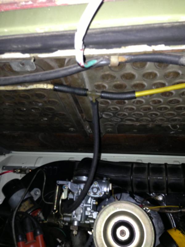

Mach mal ein Bild vom Luftfilter, dann sehen wir welchen Du hast und was wo dran gehört.

Der Luftfilter:
Der Luftfilter:

die Tankentlüftung soll dafür sorgen, daß im Tank kein Unterdruck entstehen kann, wenn ein entsprechendes Benzinvolumen entnommen wird, bzw. kein Überdruck, wenn das Benzinvolumen sich durch Erwärmung vergrößert. Direkt nach dem Tanken kann es also normalerweise niemals zu Problemen kommen, selbst wenn die Entlüftung verstopft sein sollte. Wenn mal 10 l fehlen und die entsprechende Luftmenge nicht nachströmen konnte, sieht die Sache anders aus.
Bei dir ist die Entlüftung falsch angestöpselt, nämlich so, daß der Motor Luft aus dem Tank saugt. Damit hast du sofort einen erheblichen Unterdruck im Tank, und sobald die Benzinpumpe dagegen nicht mehr ankommt, verhungert der Motor. Daß dieser Unterdruck den kompletten Tank zusammengezogen hat, ist durchaus möglich und durch einen Blick hinter die Schottwand zu klären. Mit etwas Glück bekommst du ihn durch Überdruck auch wieder ausgebeult, aber guck dir erst mal das Ausmaß der Verformung an. Es ist gut möglich, daß du der Schweißnaht das Mißtrauen aussprechen mußt und dann ist ein neuer Tank fällig.
Die Entlüftung gehört an den Luftfilter angeschlossen, wo ein weit friedlicherer Unterdruck herrscht.
