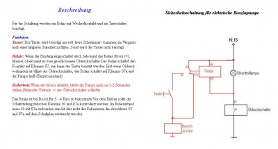

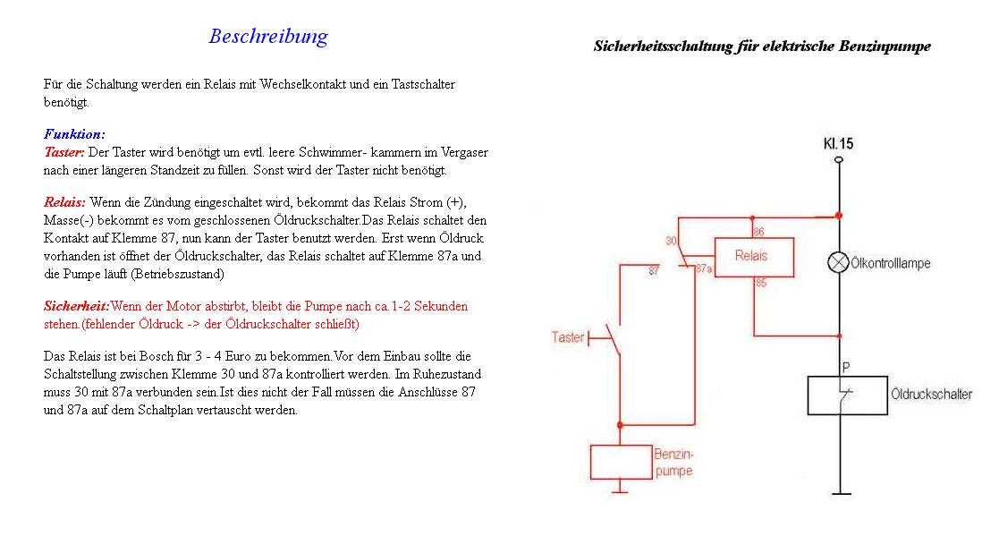

im Forum wurde ja schon so einiges über die Elektrischen Pumpen geschrieben, aber ich würde die sache gerne günstiger machen.
Bei meinem Bulli mit Typ 4 Motor soll eine Pirburg Pumpe verbaut werden, gibts für 77 Euronen momentan in der Bucht. Das ist noch O.K. nur das Relais zur Sicherheitsabschaltung und das Abschaltventil finde ich etwas zu Teuer!
Daher meine Frage an alle Bastler:
Gibt es Alternativen zum selbermachen? z.b. irgendein Relais , und auch das Abschaltventil ist bestimmt ein x-belibiges Teil, wo in anderen Fahrzeugen massenhaft verbaut ist! oder?
Das ganze könnt ihr noch toppen, wenns dazu noch ne Anleitung gibt.
Dank an Alle!

Das Relais hat einen Nachteil: Zündung an, dann hast du kurz Strom auf der Pumpe, dann Strom wieder weg, bis der Motor läuft, oder du wiederholt Zündung aus, Zündung an schaltest.
Ich hab ganz aufs Relais verzichtet und hab das über nen Schalter gemacht. Einfacher Kippschalter am Cockpit. So kann ich die Pumpe kurz vor der Halle abstellen und es fliesst kein Benzin mehr nach. Ich hab das mittlerweile so raus, dass ich den Bus dann parke und ihn laufen lasse bis der Sprit alle ist - was meistens nur noch Sekunden dauert. Sehr praktisch wenn ich den Wagen für längere Zeit abstelle, dann gammelt der Sprit nicht in den Schwimmerkammern und bildet dort auch keiner Kristalle oder verharzt.
Ja ja, ich weiss, dem TÜV gefällt das nicht und auch beim Unfall, wenn ich aufm Dach liege läuft die Pumpe weiter solange die Zündung an ist... ist also nur eine relative Alternative.

Normalerweise sollte das Relais so lange fördern wie der Anlasser läuft, anschließend, je nach Anschlußvariante, solange die Lichtmaschine Strom liefert oder der Öldruckschalter nicht auslöst. Da ist zwischen der Versorgung über Anlasserstrom (wird am zweiten Fähnchen am Anlasser abgenommen) und der anderen Versorgung normalerweise nur ne Sekunde Unterbrechung, eben solange wie nach dem Starten die Kontrollämpchen im Armaturenbrett noch leuchten.sirwilliam hat geschrieben:Das Relais hat einen Nachteil: Zündung an, dann hast du kurz Strom auf der Pumpe, dann Strom wieder weg, bis der Motor läuft, oder du wiederholt Zündung aus, Zündung an schaltest.
Ich muß aber an meinem Relais auch nochmal ran. Der Haken ist halt, daß man mit dem Ding, bzw. dessen Verkabelung noch ne zusätzliche potentielle Fehlerquelle einbaut. Aber drauf verzichten sollte man trotzdem nicht.

Du solltest auf keinen Fall ohne Relais fahren!
Ich habe auch was selber gebaut!
Sehr nette Firma, bestellung des Relais auf Rechnung für glaub 17 incl. versand.
Www.wittrin.com/
Dann auf Produkte, Benzinpumpenrelais, das Erste!
Alternativ bleibt dir da noch eine lösung über den Öldruckschalter (nicht ideal wg. oben genanntem Grund, ausserdem baut sich der Öldruck ja nicht sofort ab bei einem Unfall.
Sonst gibt es eine Selbstbaulösung über ein Relais, Ladekondensator und Widerstand (rc-Glied)
Da musst du aber deinen Lötkünsten vertrauen können
Gruss, Niko

So etwas braucht du. Das mit dem 17 Euro Relais ist eine gute Lösung!

Ich habe mich "damals" an die bugnet.tipps gehalten.
BUGNET unter TIPPS und dann unter B wie Benzinpumpe.
