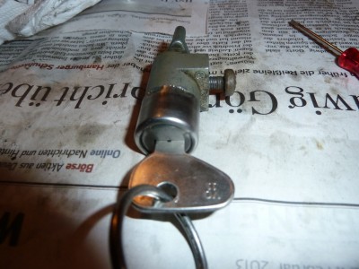

Hi Chribee, ich "hatte" das selbe Problem.
Eine Madenschraube gab es bei mir keine, habe dir schnell ein paar Bilder gemacht wie das Schloss zerlegt aussieht.
Der "Knackpunkt" ist wie schon Frank angedeutet hat die Chromkappe, aufwendig zu entfernen und danach kaum mehr zu gebrauchen.
Da meine Schliesplättchen (beim Einbruch) fast alle zerstört wurden habe ich auf das Zerlegen des neuen Schlosses verzichtet und fahre seit dem mit 2 Schlüsseln :flop:
Grüße Michael

Hmm... auf dem Bild sieht es wirklich so aus, als ob die Kappe ab muss... (gab es verschiedene Versionen?)
sollte doch aber auch mit einem leichten Schlag von hinten auf das Innenteil sich ablösen lassen, statt mühsam dran rumzuhebeln.

Rolf-Stephan Badura hat geschrieben:sollte doch aber auch mit einem leichten Schlag von hinten auf das Innenteil sich ablösen lassen, statt mühsam dran rumzuhebeln.
Genau das soll wohl die Umbördelung der Chromkappe verhindern. Mit genügend Geduld bekommt man die Büchse schon auf aber die Chromkappe ist danach eben wenig ansehnlich und wird nichtmehr gut hallten.
