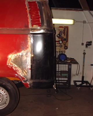

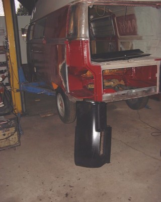

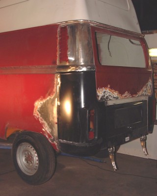

es gibt auch noch eine andere Möglichkeit, die allerdings voraussetzt, das man beim Heraustrennen der Ecke erstmal noch einen Streifen Blech (einen guten Zentimeter ) neben der Fuge zum Seitenteil stehen läßt. Und zwar im oberen Bereich wo man hinterher nicht mehr dran kommt. In dem zugänglichen Bereich kann man problemlos den alten Blechfalz abbohren und dann den neuen Falz wieder mit Lochpunktschweißung befestigen. Im oberen Bereich schneidet man altes und neues Blech so, das sie auf Stoß liegen. Anschließend vorsichtig stumpf verschweißen. Wenn man genau arbeitet und gut schweißen kann, bekommt man ein sehr gutes Ergebnis.
Ich habe das bei meinem Bus bei einer Brandschadensanierung auch so gemacht.
Vorbereitete Ecke mit ausgklinktem Falz
Fertiges Ergebnis
Fertiges Ergebnis
Detailansicht
Detailansicht

solange die Ecken noch nicht drin sind würde Sandstrahlen mit einer kleinen Strahlpistole gut gegen den Ami-Lack helfen. Und man kommt zum lackieren einigermaßen gut überall hin (siehe erstes Foto im o.a.Beitrag). So hab ich das auch gemacht. Die anschließende Schweißnaht auf der Wulst hab ich von außen auch verzinnt und von innen mit Lack gepinselt. Mit einem schmalen Heizkörperpinsel, der vorsichtig noch ein wenig mehr gekröpft wurde, kommt man von unten gut dran. Ob man auch alle Stellen erreicht hat, läßt sich gut mit einem Teleskopspiegel ( Baumarkt ) kotrollieren.
Solange die Ecke mit der Delle nicht eingeschweißt ist kann man's doch noch ganz gut richten. Das klappt schon, Kopf hoch!
