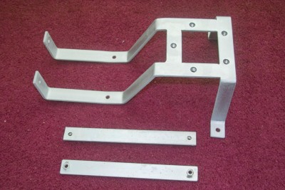

Ich habe mir mal von Hanno das Bild geborgt.
Also so sollte die rückwärtige Verstärkung aussehen.
Mark

Es wäre noch super hilfreich wenn mir jemand eine Skizze mit den Abmaßen zukommen lassen kann.
Ich will das Ding ja so originalgetreu wie möglich anbringen damit der TÜV Mann nichts dagegen hat
Mark

Hallo Mark,
die Bugradhalter unterscheiden sich von Hersteller zu Hersteller, etwas im Lochbild. Du wirst ihn also am besten einfach auf die Stoßstange stellen und mittig zwischen die Lampentöpfe einmessen. Gummiunterlagen z.B. aus einem Fahradschlauch nicht vergessen. Dann die beiden unteren Löcher anzeichnen und bohren. Vor dem Bohrer der oberen Löcher solltest Du die beiden Verstärkungsbleche mal anhalten um zu sehen, ob der Abstand passt. Notfalls den Halter etwas nachbiegen.
Gruß, Hanno
Gruß, Hanno

Re: Bug-Reserveradhalter nachrüsten
Hallo Mark,
das Bild von Hanno unten ist doch gut...
die Abstände der 5 Felgenverschraubung ist bekannt, alles andere ein bisschen Dreisatz und
zur Sicherheit Nachmessen der Felgentiefe inkl. Reifen.... den Rest kann man sich wunderbar ausrechnen...
