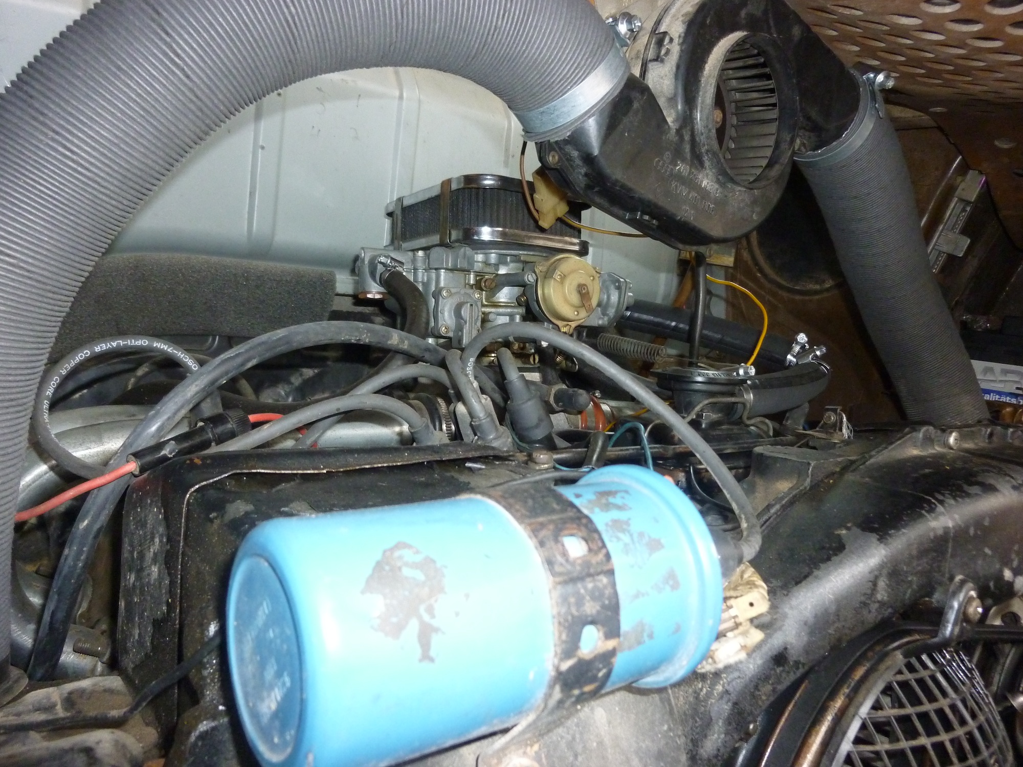

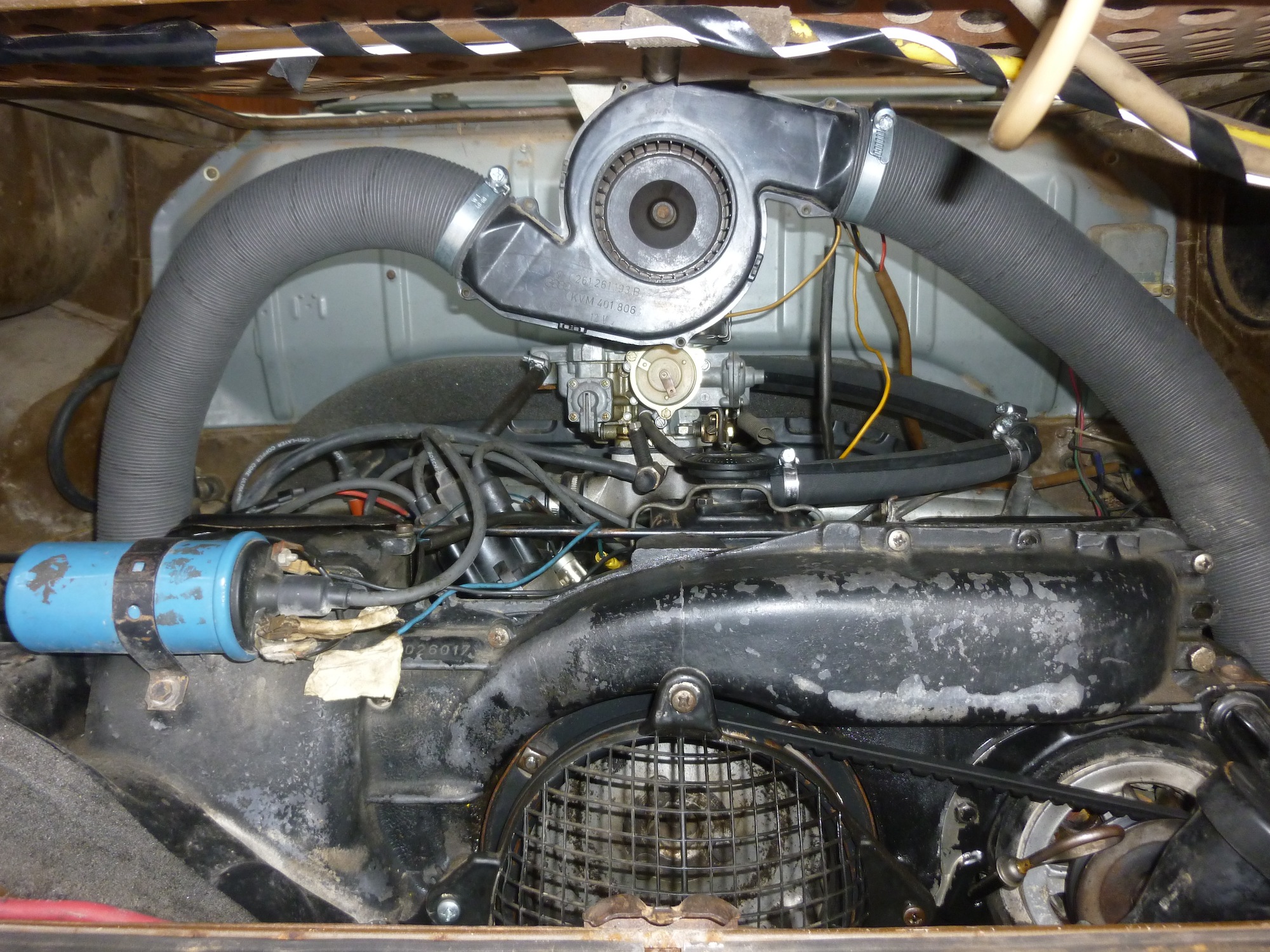

da ich jetzt seit einigen Wochen glücklicher Bulli Besitzer bin und in den letzten Tagen der Motor immer massiver Probleme macht wäre es mal ander Zeit für eine Bestandsaufnahme. :hilfe: (viewtopic.php?f=17&t=1778&start=1800#p145189)
Ich habe einen 1978er CE II Bulli mit einer GExxx 2.0l Maschine und nem Weber Vergaser.
Die generelle Frage ist: Was habe ich da eigentlich und passt das alles so zusammen?? Die Werkstatt meines Vertrauens hat schon Zweifel geäussert ob der Vergaser wirklich zu dem Motor passt?!?

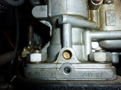

Ich habe einige Detailaufnahmen gemacht und hoffe dass darauf genug zu erkennen ist, bspw. was das denn für ein Vergaser ist.

so auf den ersten Blick würd ich sagen, dass das kabel von deiner Startautomatik abgerutscht ist. das ist derr runde messingfarbene Deckel. da gehört ein Kabel mit kabelschuh draufgeschoben. Unter dem Deckel ist eine Bi-Metall-Feder, die die Luftklappe in deinem Vergaser öffnet, wenn sie warm wird. und das tut sie nur, wenn sie unter Strom steht :schlaumeier: .
Das Kabel kommt von deiner Zündspule und sollte über nen Verteiler auch mit dem Umluftabschaltventil verbunden sein. wenn das übrigens auch nicht angeschlossen ist, hast du enorme startprobleme und bekommst den Motor nur mit viel gasgeben zum laufen.

auf den GE Motor gehört original eine L-Jetronic Einspritzanlage drauf.
Der Umbau auf Zentralvergaser ist wohl mal irgendwann gemacht worden.

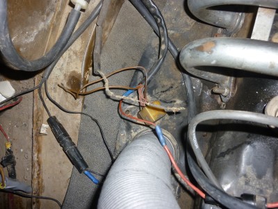

Und wenn ich das auf deinen Bildern so sehe, ist die Elektrik nicht sehr schön gemacht.
Das scheint in der USA öfter zu passieren. Bei unserem Bus war auch sehr viel verpfuscht.
Aber wenigstens waren die originalen Teile alle noch vorhanden.
Ich musste nur jede Menge zurück rüsten.
Aber bei dir ist ja nun sehr viel umgebaut.
Und dann auch noch so, dass es das so nie gegeben hat.
Von daher wirst du auch nicht unbedingt ein Manual finden.
Ich kann dir spontan keinen guten Rat geben, was du nun mit deinem Bus machst.
Original wäre die Einspritzanlage, aber da kommst du nicht so einfach an die Bauteile ran.
Eventuell vom 1,7l Porsche Motor Ansaugrohre und Luftsammler nehmen.
Und den Rest von einer Opel L-jetronic zusammen basteln.
Damit würdest du wieder Richtung Einspritzer gehen.
Oder Doppelvergaser wie beim CJ Motor einbauen.
Da wirst du sicherlich "einfacher" etwas finden.
Auf der anderen Seite wird der Zentralvergaser sicherlich auch funktionieren.
Allerdings habe ich wenig Ahnung von der Vergaser-Geschichte.
Da gibt es hier sicherlich genug andere Experten.

Als Arbeitsaufgabe würde ich dir empfehlen die Elektrik mal ordentlich zu machen.
Die ganzen Verbinder sind nicht so doll!
Ich empfehle nicht isolierte Kabelschuhe mit einer entsprechenden Zange.
Die ergeben das beste Chrimpergebnis.

ist ein Empi Vergaser.
http://www.aircooled-depot.de/Karmann-G ... 32-36.html
Was ich aus dem Freundeskreis weiß, ziemlich empfindlicher Zeitgenosse.
Schwer zum einstelllen wegen der langen unterschiedlichen Ansaugwege.
Lösong einer Zentralvergaseranlage mit 2l Hubraum wäre ein auf 37mm aufgebohrter PICT 34 Solex Vergaser.
Leicht zum einstellen da nur zwei Einstellschrauben vorhanden.
Vergaserflansch müßte natürlich angepasst werden.

Kleine Verbesserung Ist natürlich ein Spanischer Weber Vergaser.
Hatte das Made in Spain übersehen, ist aber baugleich mit dem obengenannten EMPI

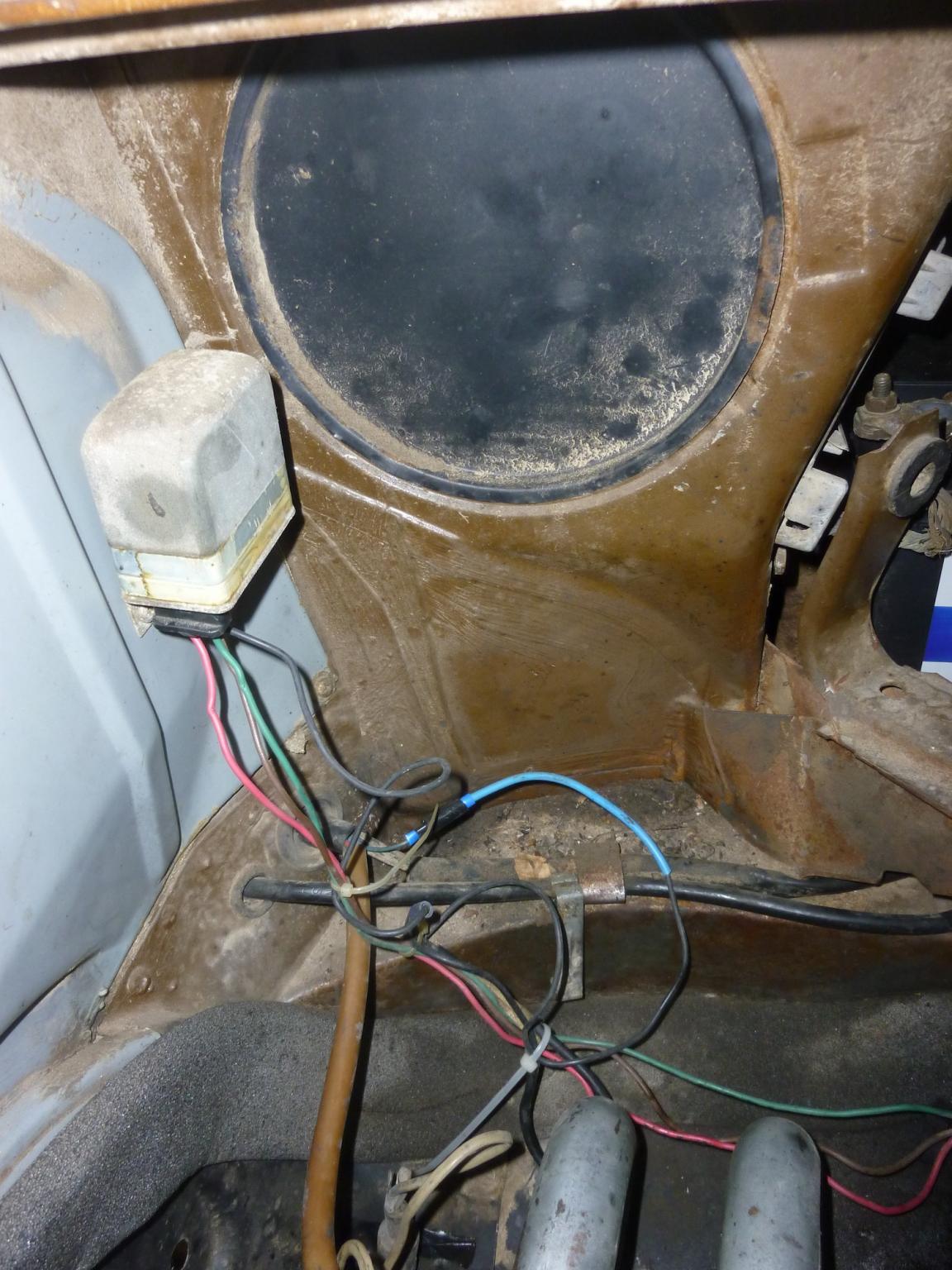

Wo wir grad dabei sind, was ist denn das?
Anschluss? Hinter der Batterie
danke schonmal,
Marco
Beiträge: 6588
Re: Motor / Vergaser Bestandsaufnahme
Hallo Marco,
zorg hat geschrieben:Wo wir grad dabei sind, was ist denn das?

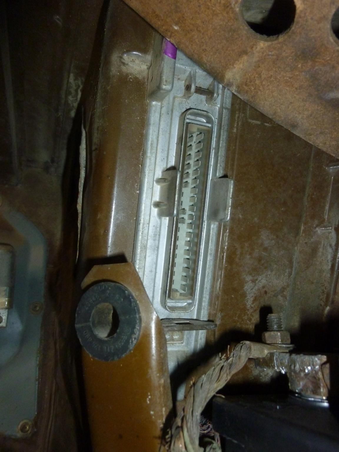

Das ist von Deiner Ex-Einspritzanlage :wink:

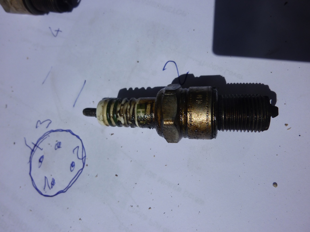

Gradskala ist montiert und per Strobo-pistole erfolgreich die Zündung von 8° nach OT auf einen vernünftigen Wert eingestellt.
Außerdem die Zündkerzen gewechselt - die waren raben schwarz und teilweise ganz schön versifft.

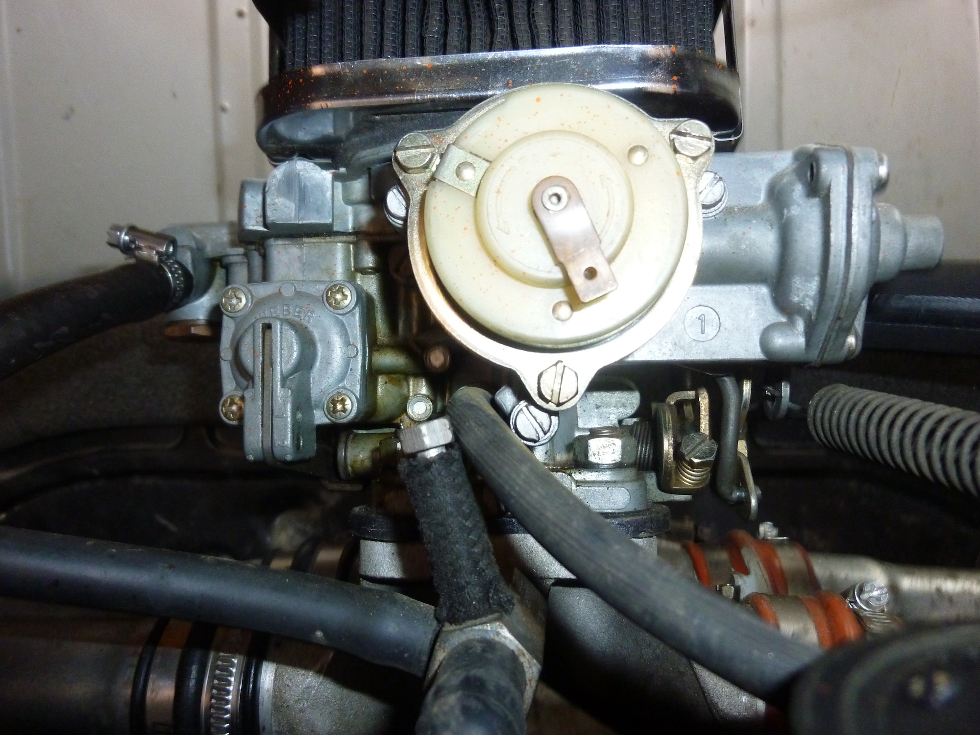

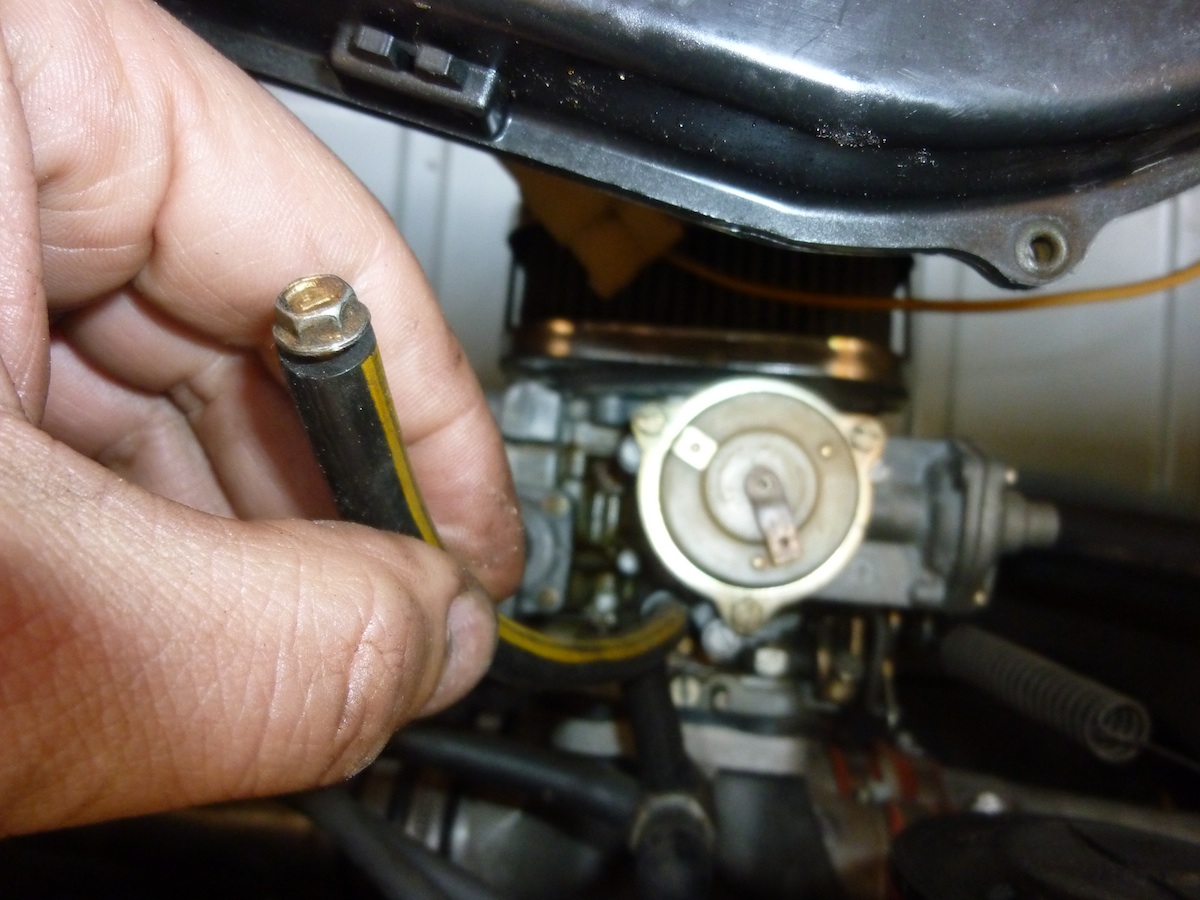

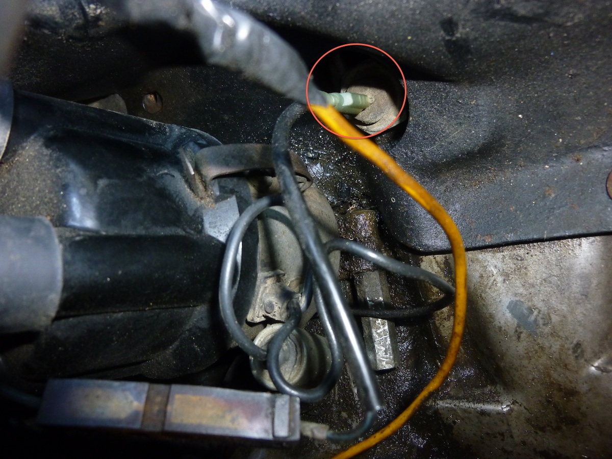

Ist das okay, dass dieser Anschluss am Vergaser so 'professionell' verschlossen ist?
Unterdruck anschluss?

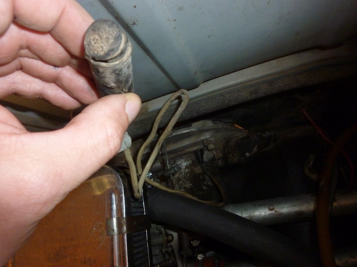

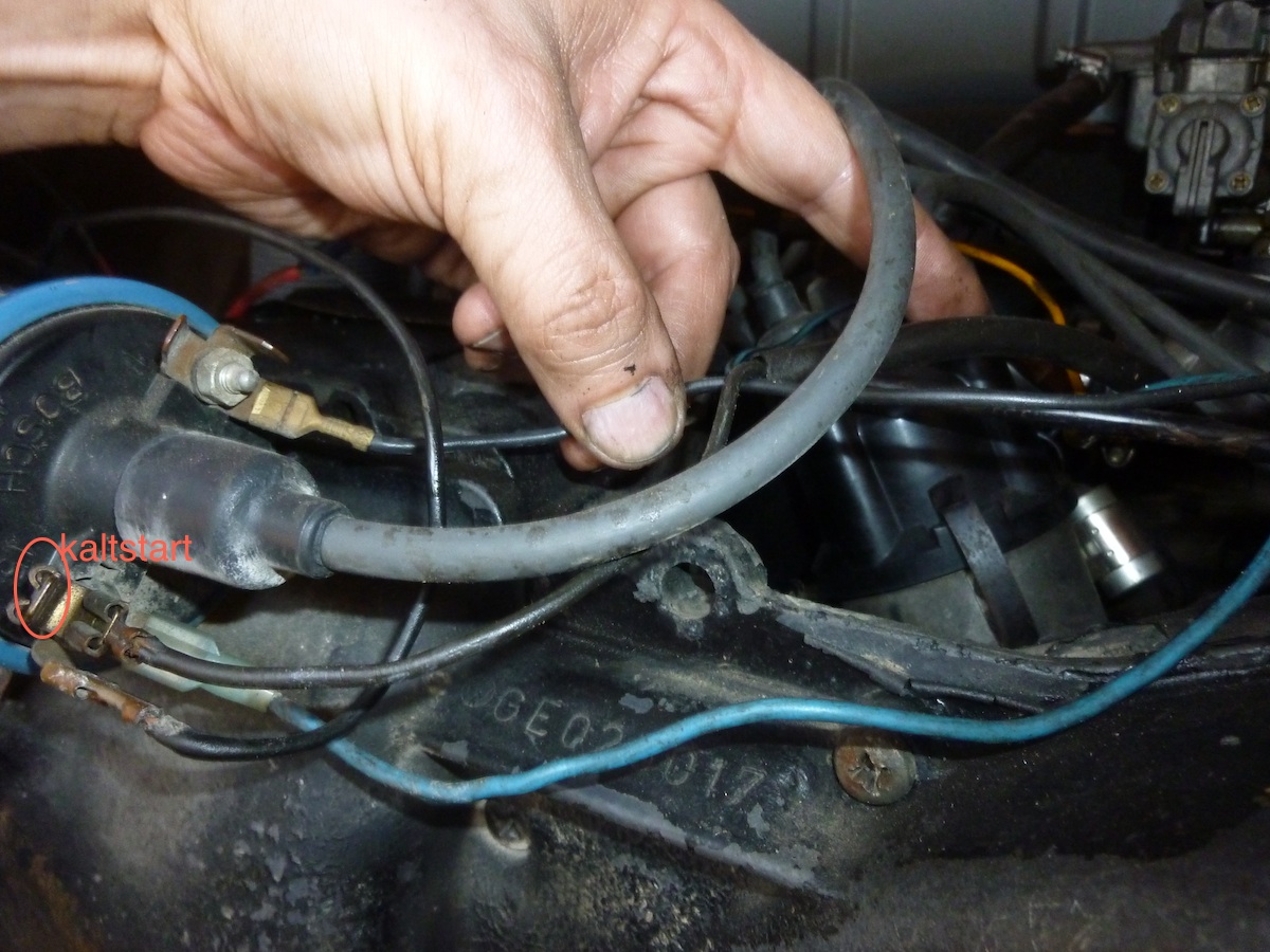

Außerdem habe ich mich noch dran gemacht und den Kaltstart am Vergaser mit der Zündspule verbunden.
Kaltstart
Kaltstart
Ich weiss nicht, ob es daran lag aber beim Anlassen ist eine Sicherung durchgebrannt... Das einzige elektrische was jetzt noch geht ist die Uhr :surprised:
War das nicht korrekt?
Was ist denn dort an Strom angeschlossen?
