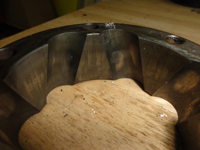

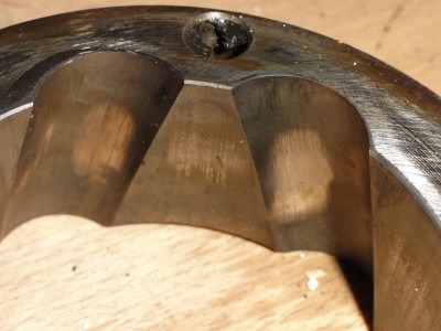

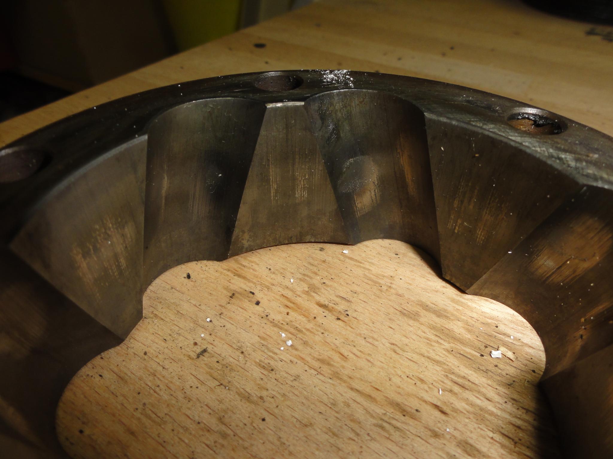

ich hab das Gelenk grade in den Fingern und bin unschlüssig, ob ich das wieder verbauen sollte. Mir fehlen leider Vergleichswerte ab welchem Zeitpunkt man von verschlissen redet.
Daher in die Runde: Was sagen die Experten? Verbauen oder doch lieber neu.
Danke fürs Feedback!
Beste Grüße
Lasse

Also meine gelenke sahen auch so ähnlich aus, als ich sie eingebaut habe. Bisher 12000km in 6 Monaten gefahren und noch keine Probleme.
Allerdings wenn die härteschicht mal durch ist gehts mit dem Verschleiß umso schneller.
Die nächste verschleißstufe sieht so aus, dass tiefe lunker in der oberfläche sind. Dann würde ich es definitiv nicht mehr einbauen.
ich habe alle gelenke damals seitenverkehrt (die links nach rechts, und die rechts nach links) eingebaut. sodass sie in die andere Drehrichtung belastet werden...
Gruß wasti

Jau!sandler hat geschrieben:ich habe alle gelenke damals seitenverkehrt (die links nach rechts, und die rechts nach links) eingebaut. sodass sie in die andere Drehrichtung belastet werden...
Wenn's nicht gerade auf Weltreise geht, würde ich das auch so machen.

Danke euch beiden! Nein, eine Weltreise ist nicht in Planung, nur ein bisschen fahren im Sommer in der Gegend. Dann werd ich Sie mal verkehrtherum einsetzen und hoffen, dass ich noch lange Freude daran habe!
Beste Grüße
Lasse
