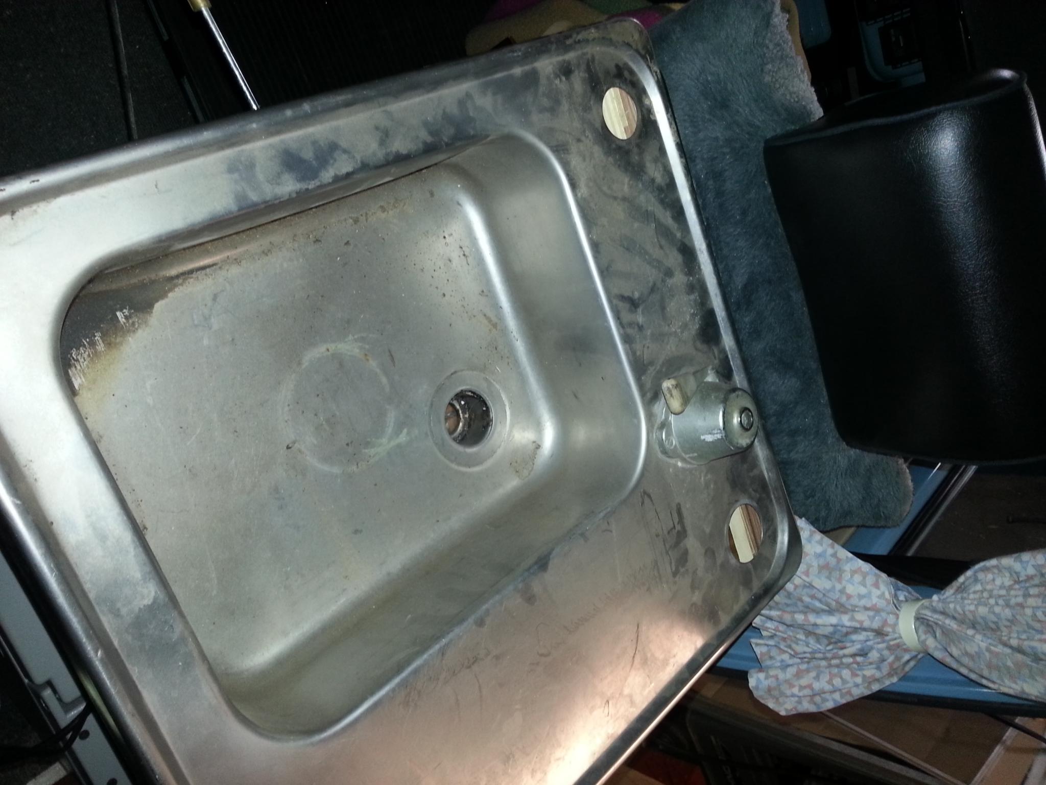

Thomas und ich haben uns gestern gefragt wie diese Spüle wohl vollständig aussieht. Hat einer ne Idee und/ oder Bildmaterial dazu?

Also bei mir ist in dem oberen Loch der Anschluss für den Wassertank und in dem anderen ist ein Blindstopfen aus Va

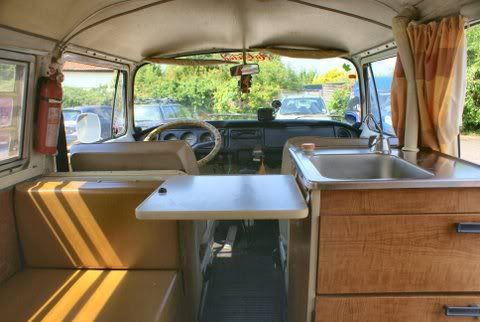

Bei meinem 71er US-Westy mit Campmobile 70-Ausstattung ist am rechten Loch das Abluftrohr angeschlossen. Auf dem verlinkten Foto (nicht meins) sieht man es ganz gut. Links befindet sich - wie von Andy schon erwähnt - das Einfüllrohr für den Wassertank.
http://i1251.photobucket.com/albums/hh5 ... G_1009.jpg

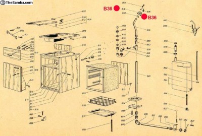

das habe ich mal auf thesamba gefunden...
Beiträge: 7350
Re: Was fehlt hier???
Das ist der "hell sink", oder?

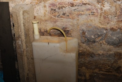

Hier noch ein Foto vom Tank:
BTW: Wie wird der denn eigentlich belüftet? Der Schlauch, der oben rausguckt, geht ja wohl zum Wasserhahn.

boggsermodoa hat geschrieben:BTW: Wie wird der denn eigentlich belüftet? Der Schlauch, der oben rausguckt, geht ja wohl zum Wasserhahn.
Moin Clemens,
der Wassertank wird m.M.n. nicht belüftet. (oder hab ich etwa deine Frage falsch verstanden) Das rechte Abluftrohr (auf Olafs Bild erkennbar) wird an die Abwasserleitung angeschlossen. Hab mich allerdings auch bereits gefragt, ob es da nicht auch ne Nummer kleiner gehen würde... :|
Edit: Ist der gelbliche :mrgreen: Schlauch auf deinem Bild eigentlich original? Ich dachte, dass die Wassertanks immer unten ihren Schlauch- resp. Pumpenanschluss hatten?

Benutzername hat geschrieben:der Wassertank wird m.M.n. nicht belüftet.
Muß er aber, sonst bekäme man kein Wasser raus.
Benutzername hat geschrieben:Das rechte Abluftrohr (auf Olafs Bild erkennbar)
Welche Positionsnummer? B52 ist wohl der Anschluß für den Wasserhahn. Bei mir in der Form nicht vorhanden. Der Anguß unten seitlich für das Winkelstück (B51) ist vorhanden, aber nicht durchbohrt. Also war bei meinem Bus der Wasserhahn immer nur über diesen eingesteckten Schlauch angeschlossen, der - wie ja erkennbar - nicht zuverlässig abgedichtet hat.
Mein lütter, aber originaler Düsseldorftank hat auch keine Belüftung. Ich denke, dass der Druckausgleich über den Einfüllstutzen stattfindet. Irgendwo meine ich auch gelesen zu haben, dass man den Deckel z.B. bei Fahrten mit extremen Höhenunterschieden nicht fest aufschrauben soll... :?

Also, ich versuchs mal: Das Teil, was auf den Bildern durch das rechte Loch führen müsste (Britta) bzw. führt (Olaf), müsste Pos.nr. B42/B69 sein - und die haben mit dem Wassertank nix zu tun.

Benutzername hat geschrieben:Vielleicht hattest du in deinem Bus einen Austausch-Bastellösungs-Wassertank? :mrgreen:
Dafür spräche auch das erst völlig danebengesetzte und dann nochmal neu gebohrte Loch für das Ablaßrohr, das nicht vorhandene Westfalia-Karo an Vordersitzen und Türverkleidungen und die graue Lackierung des hinteren Innenraumes. Ist aber ein Typ 23-517 mit allerlei Werksausstattung, die so nur für den Camper vorgesehen war (z.B. verstärkte Hinterachsfedern, Schiebedachausschnitt ohne Schiebedach).
