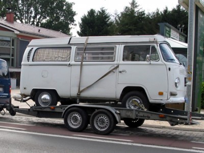

Hallo zusammen, habe mich gerade hier angemeldet und bräuchte Hilfe, ich habe mir Ende 2011 einen VW T2a Westfalia aus dem sonnigen Californien zugelegt, da ich bis Ende letzten Jahres noch mit anderen Projekten beschäftigt war, komme ich erst jetzt dazu das gute Stück wieder auf die Straße zu bringen.
Der Blechzustand ist recht ordentlich, aber der Rest braucht etwas Zuneigung, mein bisher größtes Problem, er hat eine falsche Vorderachse, wie ich bisher recherchieren konnte, handelt es sich um die Achse bis 1969, mein Bus ist aber von 1970, eigentlich noch mit Trommelbremsen.
Die verbaute Achse passt nicht und wurde nur mit 2 Bolzen auf jeder Seite befestigt, die Amerikaner sind da wohl etwas schmerzfrei, dennoch hat sie Scheibenbremsen???
Ich suche also die richtige Achse, am besten komplett, für Tips, Tricks usw. wäre ich sehr dankbar, mein Know How ist leider begrenzt, aber man ist ja lernfähig.

ich habe gerade versucht ein Foto einzustellen, leider hat es nicht geklappt, die Vorderachse die verbaut ist ist an der Karrosserie tatsächlich nur mit jeweils 2 Bolzen befestigt, siehe Bild
Ich denke es handelt sich um die Achse vor 1970, die auch an den letzten T1 verbaut wurde....?

So sieht's aus, ja, zumindest was den Achskörper anbelangt. Hat sie Kugelgelenke?Bulli-süchtig hat geschrieben:Ich denke es handelt sich um die Achse vor 1970, die auch an den letzten T1 verbaut wurde....?
Die Scheibenbremsachse hatte m.W. auch andere Längslenker als die vom T2a mit Trommelbremsen ... und in Brasilien gab's Achsschenkelbolzen zusammen mit Scheibenbremsen und weiß der Geier welchem Achskörper und welchen Längslenkern. Bei der geografischen Nähe zu den USA wär das ja auch noch 'ne Möglichkeit. Gibt hier sicher Gurus, die Genaueres wissen.
Wie solls eigentlich weitergehen? Mit Trommelbremsen vorne, mit weiterhin unterschiedlichen Lochkreisen vorne und hinten oder mit dem kleinen Lochkreis rundum?
Wie auch immer: Wenn die Achse diese Tortour unbeschadet überstanden haben sollte, läßt sie sich sicher auch gut wieder verkaufen, denn sie ist weitaus seltener als die spätere.
