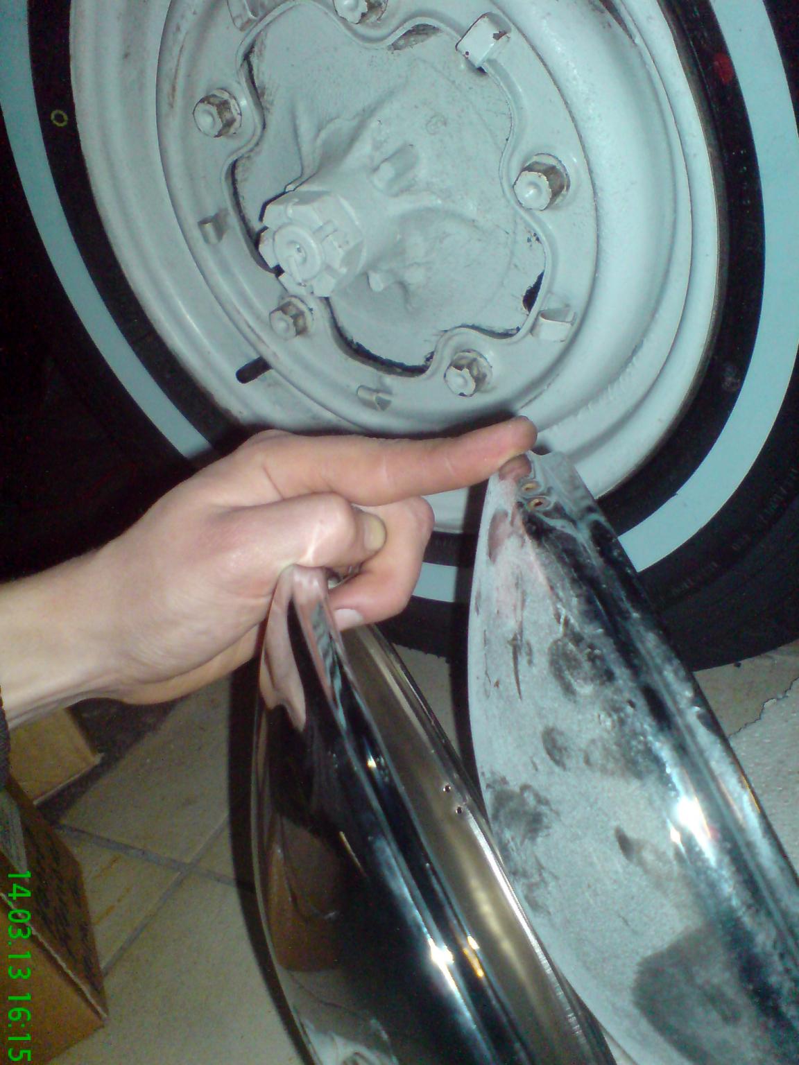

ich hab neue T2a-Radkappen gekauft (Repro)
Die alten (Mooncap-Repro) werden getauscht, da das Chrom abblättert.
Bei den neuen Radkappen musste ich feststellen, dass der Klemmrand kürzer ist. (Im Foto links)
Diese neuen Kappen würden nach einem Kilometer Fahrt abfallen, da sie zu locker sitzen.
Die alten sitzten sehr fest (haben längeren Klemmrand, im Foto rechts).
Sind die Klammern an der Felge verbogen, oder passt die neue Kappe nur für ein Käfer, Karmann,... ?

Hallo Michael,
ich hatte bislang nur Originalradkappen am T2a, Unterschiede zwischen Bus, Karmann, Käfer gibt es meines Wissens nicht. Vielleicht sind ein paar der Klammern verbogen, aber nachdem Du einen Unterschied am Rand erkennst, vermute ich, daß Du lausige Repros erwischt hast. Ansonsten Klammern nachbiegen oder tauschen (werden beim Biegen vielleicht eh brechen).

Danke für die Info.
Ich denke dann eher, dass es lausige Repros sind.
Hat mich schon verwundert, dass es welche mit VW-Emblem für 16,5€/Stück gibt.
Ich werde dann billige Mooncaps beim Olaf kaufen, sorry an die Orginalos, aber der Geldbeutel ist leer
PS: Der Müll geht zurück an den Händler

Hallo Michael,
es gibt auch Radkappen im Look der Käfermodelle bis 65 aber mit der Befestigung für die (Käfer-)Felgen nach 67, vielleicht hast Du solche erwischt. Hast Du kein Rückgaberecht? Oder vielleicht hat Dir der Händler aus Versehen falsche Kappen geschickt?

Ich rede nochmal mit dem Händler.
Zurückgeben kann ich das Ganze auf den Fall.

Hallo!
Gib den Murks einfach zurück!
Autoteile Ehring - da werden sie geholfen...
Gruß Torsten
