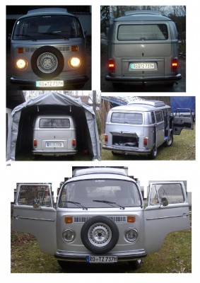

... habe nun, ach, mir "diesen" zugelegt ...
(aha, das "Bild" scheint schon "dort" zu sein ??!! - Wunderwerk) ...
Segen oder Fluch, "dieser" ?
FIN: 2282151801, Baujahr Serie 1978 (so hoffe ich)
Motor: CJ 092560
Meine (erste Frage) hierzu:
Hat jemand Erfahrungen mit beheizbaren Frontscheiben ?
Motor: CJ 092560
