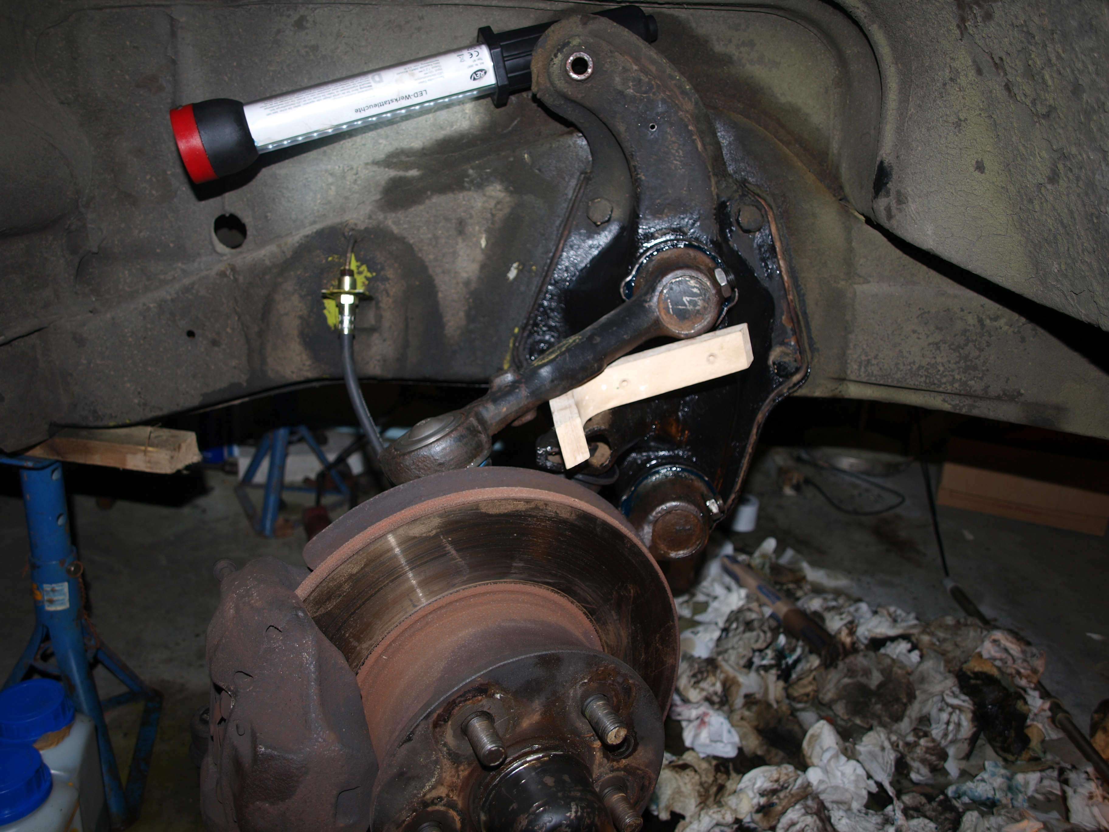

Einfach Fluidfilm
Beitrag von Bulliolli »
hatte vor kurzen bei mir die gleiche Problematik, glücklicherweise mit einer ausgebauten VA.
Als Versiegelung schwöre ich auf Fett- oder Ölprodukte wie Fluidfilm oder MikeSanders Korrosionsschutzfett.
Das Fett ist in Hohlräumen schwieriger zu verarbeiten, dafür aber noch längerwährend in der Wirkung.
Naja, jedenfalls hab ich in die linken und rechten Achskörper (nicht die Achsrohre, die sollten vom Fett der Torsionsfedern genügend konserviert sein) jeweils ne kleine Bohrung gemacht und die dann ordentlich ausgeblasen.(wenns dann schon stark raschelt, kann sich jeder nen Bild machen, wie es im Hohlraum aussehen muss). Anschliessend mit der Hohlraumsonde das Korrosionsschutzöl Fluidfilm eingeblasen... solange bis es an den Haltern der Aufschlagpuffern rauskam.
Die Löcher dann natürlich mit einem Stopfen verschlossen.
Ich hoffe, dass ich nun erstmal die nächsten 20 Jahre Ruhe hab. ;-)

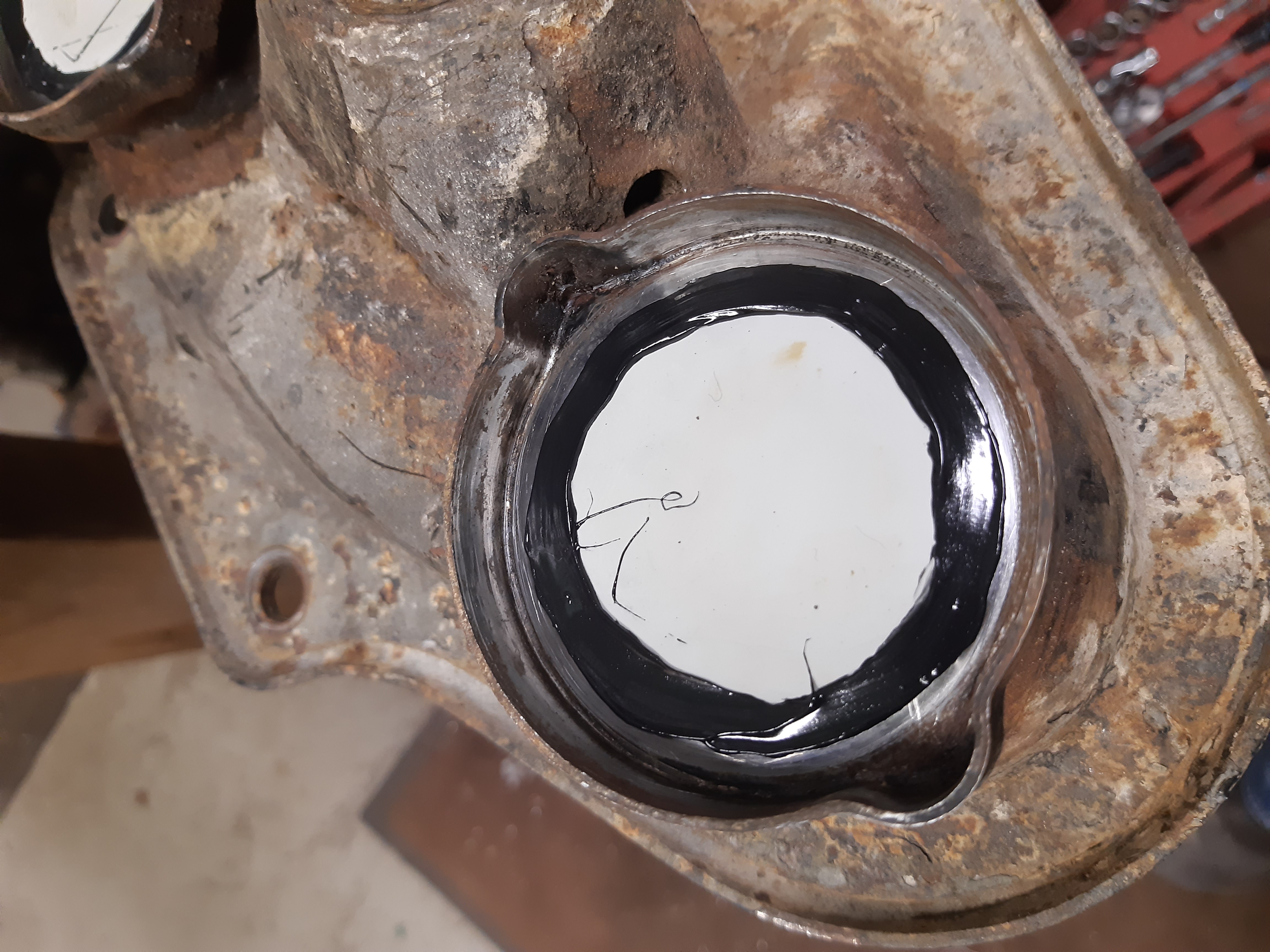

ich hol das Thema mal wieder hoch.
Habe meinen Vorderachskörper mittlerweile für das Strahlen vorbereitet.
Dabei ist mir aufgefallen, das es in den Achsschilden merklich bröselt.
Ich würde gern die Achse so anbohren, das ich sowohl den losen Rost dort heraus bekomme, als auch anschließend das Loch nutzen kann um das Ganze mit Fett zu fluten.
Über die Ablauflöcher ist das ja kaum möglich.
Mir schwebt ein Durchmesser von 10 - 20 mm vor. Vornehmlich auf der Innenseite oben. Anschließend natürlich mit einem Stopfen verschließen.
Mir fällt momentan keine Grund ein, warum ich das nicht machen sollte, möchte aber sicherheitshalber eure Meinung einholen.

Habe sie mit Stopfen aus dem Laborbedarf verschlossen und noch mit einer Naht Karosseriekleber oben drauf versehen.
Lenkbolzen bleibt drin und wird danach gewechselt.
