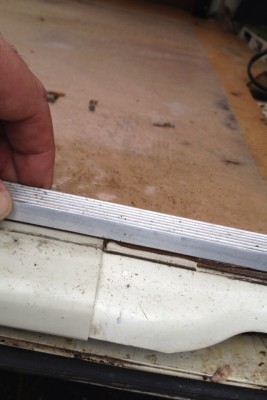

Guten Abend allerseits,
ich brauch mal wieder Eure Hilfe.
Ich hab da noch ne Abdeckleiste, die ich mit Schiebetüre beschriftet habe, übrig.
Ich hab keine Ahnung wie und wo die befestigt wird, ich vermutete die Schiene oben, aber ich bring
das Teil da nicht rein. Hat jemand ein Bild für mich wie das ganze aussehen soll?

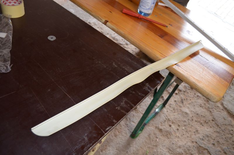

Re: Wo gehört diese Schiene hin? Schiebetüre
Meinste ?? Ich glaube das es eher oben hingehört als Schutz vor ......keine Ahnung was.
Also so sieht das Teil bei mir aus.......
Andy
Andy

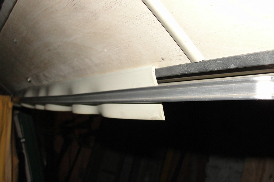

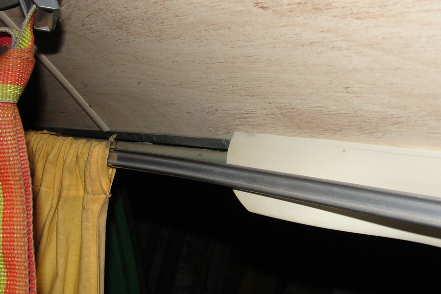

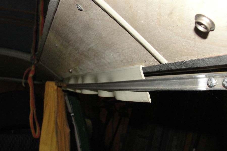

zu der Abdeckleiste: gehört die nicht auf die andere Seite der Gardinenschiene? Bei uns ist das so - also die Abdeckleiste vor die Schiene, verdeckt sie sozusagen.
Gruß Bernd
Gruß Bernd
