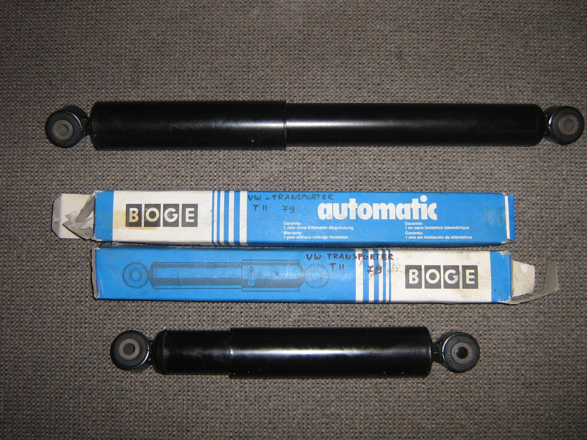

habe mir neue bzw. unbenutzte Stoßdämpfer besorgt. Boge Made in Germany 1-0200-32-637-0.Sind das die Originalen?
Kann mir bitte jemand sagen,ob und ggf.wie ich sie im ausgebauten Zustand testen kann .Irgendwie sind sie ganz locker mit der Hand raus und rein zu drücken bzw.schieben. :?: Normal?
Grüße Mischa
Beiträge: 7446
Re: Stoßdämpfer testen ?
Mischa 74´T2b hat geschrieben:Normal?
Normal!
Das ist ein Zweirohrdämpfer und es ist nicht ungewöhnlich, daß sich da nach langer, liegender Lagerung alles Öl im äußeren Niederdruckbreich tummelt. Halt ihn mal senkrecht (Einbaulage, Kolbenstange nach oben) und pumpe ein paarmal. Dabei sollte er sich entlüften und an Dämpfungskraft spürbar zulegen. Normalerweise geschieht das im Fahrbetrieb.
