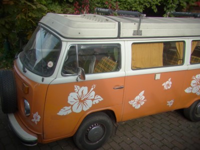

mein GFK Dach ist noch original, leider treten die Glasfasern etwas hervor (wenn man mit der Hand darüberstreicht, kann man ganz leicht die Fasern spüren), so dass das Dach rau ist und damit auch der Schmutz gut gebunden. Ich habe versucht hier im Forum ein ähnliches Thema zu finden, aber ohne großen Erfolg. Meine Frage: Gibt es (evtl. aus dem Bootszubehör) ein Poliermittel, dass die frei liegenden Fasern entfernt und die ursprüngliche Farbe wieder hervorhebt? Mir ist klar, dass ich das ganze Dach neu lackieren kann, aber ich wollte es erst mal auf eine einfachere Art versuchen, zumal der Bus bislang unrestauriert ist und ein neu lackiertes Dach nicht unbedingt an erster Stelle steht.
Ich habe schon das Wohnwagen Reinigungsmittel von Dr.Keddo benutzt, das Dach wird damit etwas sauberer, aber die Fasern kann man weiterhin fühlen und Weiß ist das Dach noch lange nicht. :sad:
Danke für Eure Tipps,
Jens
Hier ein Beispiel wie das Dach aussieht

Hallo Jens,
mit Reinigen oder Polieren hat das nix mehr zu tun,
da muss fehlendes Material wieder aufgetragen werden.
Such Dir einen Lackierer der sich mit GfK auskennt.
(z.B. Oldtimer - gab's auch schon in den 60ern - oder Bootsbau oder ....)
Ist bei der Fläche aber ein Job mit viel Handarbeit (Schleifen). Wird mit Eigenarbeit einiges günstiger kommen...

..und nacher Gelcoat nehmen. Das ist eine Farbe speziell für GFK.

wenn es wirklich keine andere Lösung gibt, dann muss ich es wohl irgendwann lackieren, aber wie schon geschrieben, es ist nicht Prio-1, daher wird das Dach wohl noch einige Zeit so aussehen wie zurzeit.
