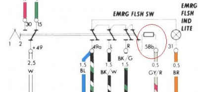

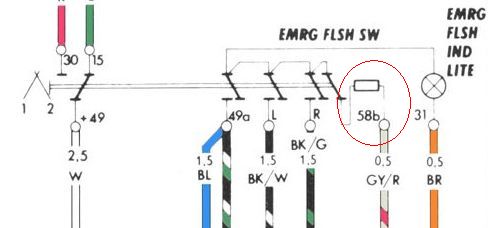

Guten Morgen,
in den US Bussen ist eine etwas andere Version des Warnblinkschalters verbaut. Der Schalter hat einen zusätzlichen Anschluss für die Instrumentenbeleuchtung und einen Widerstand, der die Kontrollleuchte im ausgeschalteten Zustand glimmen lässt (nur bei eingeschaltetem Licht natürlich).
Dieser Widerstand ist bei mir defekt und leider unleserlich zerstört. Zum Glück ist er außerhalb des Schalters "huckepack" angebracht und lässt sich einfach austauschen. Es wäre schön, wenn ein Besitzer eines US-Busses mal nachschauen oder nachmessen könnte, was dort verbaut ist. Zum Nachmessen bitte den Stecker für die Instrumentenbeleuchtung abstöpseln, sonst wird es eine Fehlmessung.
Danke schonmal, Hanno

Re: Warnlichtschalter US Version
Hallo Niko,
danke für Deinen Einsatz.
Ist ja wirklich interessant. Ist Dir aufgefallen, ob der zusätzliche Anschluss für die Instrumenten-Beleuchtung vorhanden ist (fällt auf, ist ein kleiner Stecker)? Oder liegt noch ein grau-rotes Kabel in der Nähe? Vielleicht ist bei Dir auch der Widerstand defekt oder komplett verschwunden. Oder der Schalter ist mal getauscht worden. Die Dinger fallen ja gerne mal auseinander.
Laut der Stromlaufpläne, die ich gerade hier habe, ist er mindestens 1973, 1975, 1976, 1977, 1978 und 1979 in US Bussen verbaut worden. Andere Pläne habe ich gerade nicht da. Mir ist das selbst erst aufgefallen, als ich mir aus meiner Sammlung den schönsten Schalter raussuchen wollte, um festzustellen, das nur ein einziger Schalter den Anschluss und den Widerstand hat. Natürlich der zum Bus gehörige.
Naja, notfalls probiere ich mal ein paar Widerstände aus. Wird sich wohl irgendwo zwischen 100 und 200 Ohm abspielen. Leider verhalten sich die Glühwendeln nicht linear, sonst könnte man genauer schätzen.
Gruß, Hanno
Gruß, Hanno

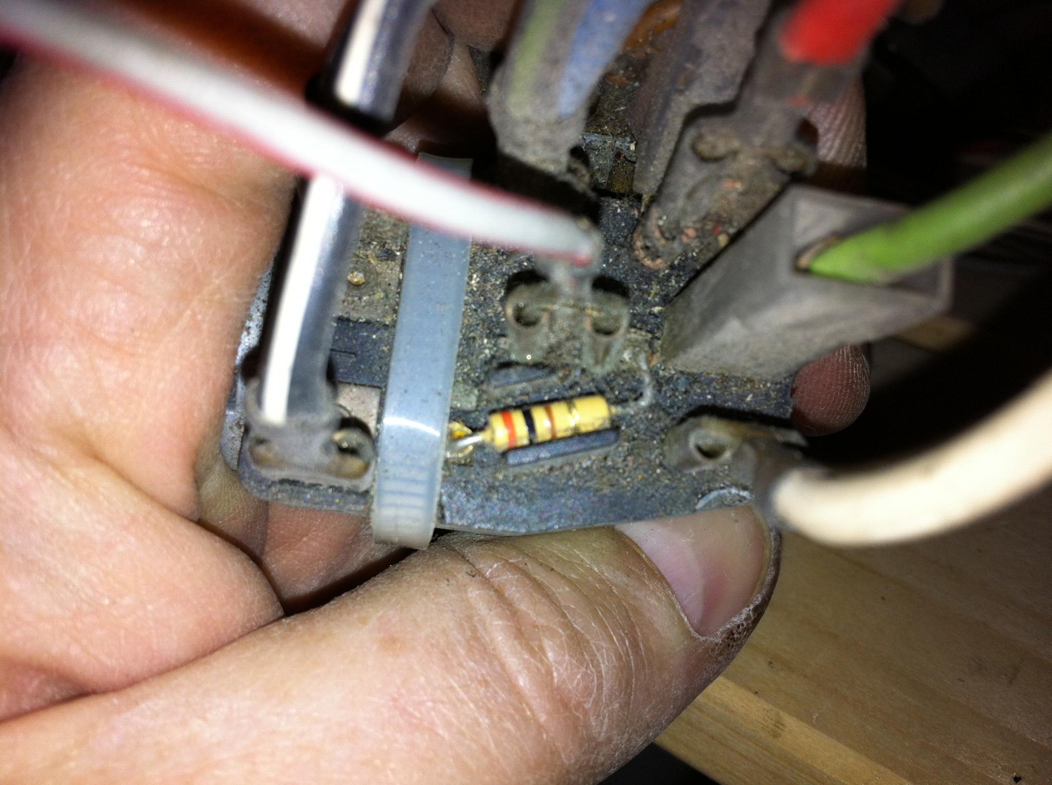

Hallo Hanno,
bin gerade bei meinem Bus und hab das mal schnell geprüft: Farbcode rot schwarz braun silber, sollte somit 200 Ohm haben wenn ich das noch richtig aus der Studienzeit berechnet habe. Wenn Du willst kann ich Dir noch ein Foto senden.
Gruss Marcus
Gruss Marcus
Hi Marcus,
super, vielen Dank. Da lag ich mit meine Überschlagsrechnung ja nicht ganz falsch. Ein Foto brauche ich nicht, wäre aber vielleicht für andere Thread-Leser nicht schlecht. Dann könnte ihn ein Moderator nach "Modellkunde" verschieben.
Gruß, Hanno
Gruß, Hanno
Und hier noch das Foto des Widerstandes des US-Warnblinkschalters:
Grüsse Marcus
Grüsse Marcus
