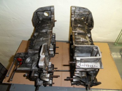

hat jemand mal eine vollständige liste der Motorenkennbuchstaben für Typ 4 motoren?
.....kennt jemand denn motorkennbuchstaben GA ???? was war denn das ? 1700er oder 2.0L

2.0l Porsche 914 S Motor. Nix Serienmässiges im Bus.

Sicher, dass da GA steht und nicht CA (1700/66PS)?
Ich glaube, mir sind schon sämtliche Typ-4-Exoten begegnet, aber GA habe ich noch nie gehört...

Dani*8 hat geschrieben:Sicher, dass da GA steht und nicht CA (1700/66PS)?
ja, das geht mir auch so deshalb frage ich ja so blöd ....ich fahre seit fast 30 jahren nur typ 4 und weiss auch nix von dem!

GEFUNDEN!
Siehe hier: http://www.tunacan.net/t4/reference/case.htm, recht ansehnliche Liste.
