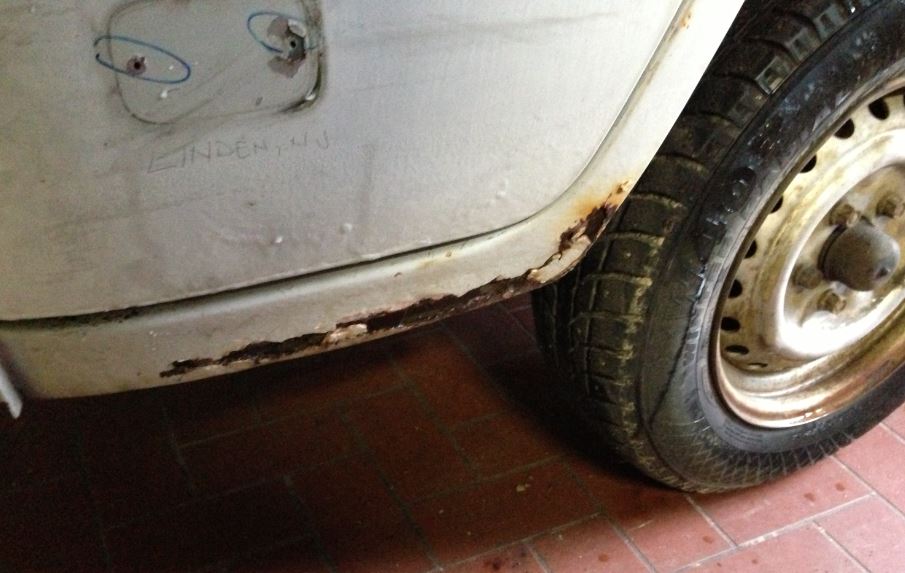

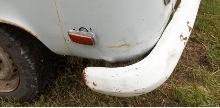

danke für euer Feedback. Ich habe daraufhin mal meinen Bilderbestand durchforstet
und diese 2 Fotos gefunden:
Also vorn nur "aufgeschraubt" - fertig.
Hinten mit Glühbirne.
