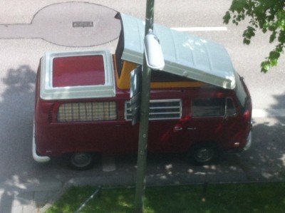

Hallo liebe Gemeinde,
wie ihr auf dem Foto sehen könnt, hat unser Bulli in der Gepäckwanne so etwas wie eine "Glatze"...
Was kommt denn dort originaler Weise zu Schutz des Lacks zum Einsatz? Streben? Kunstsoff?
Bitte um Antworten - danke!

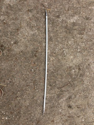

Ich bin dabei mir welche anzufertigen...ein Kumpel besorgt mir Edelstahl Rohr und die Presse ich an den enden zusammen.
Ich kann dir heute Abend mal ein Bild vom original schicken...

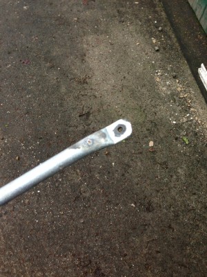

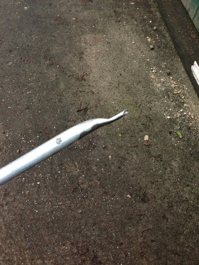

Re: Gepäckwanne - welche Streben kommen dort rein?
Sooo hier die Fotos..
Ich kann gerne für andere etwas mitbestellen...
Roh
240Korn geschliffen
Gebürstet
Ich denke geschliffen ist am schönsten eigentlich egal...wie oft sieht man schon den Bulli von oben...
Wer selber schauen möchte:
6 Stangen
Länge 1035mm
Durchmesser 15mm
Wandstärke 1mm
Die Enden könnte man dann einfach mit einer Presse zusammendrücken...mal schauen ob es dem original nahe kommt...
