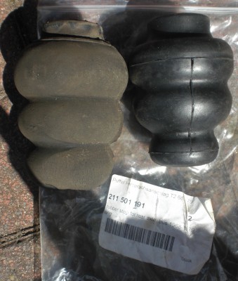

ich habe mir letztes Jahr ein Paar Anschlaggummis für die Hinterachse gekauft, denn die alten Gummis waren unten schon eingerissen. In der Beschreibung der neuen Teile stand, dass es sich um eine passgenaue Nachfertigung handelt.

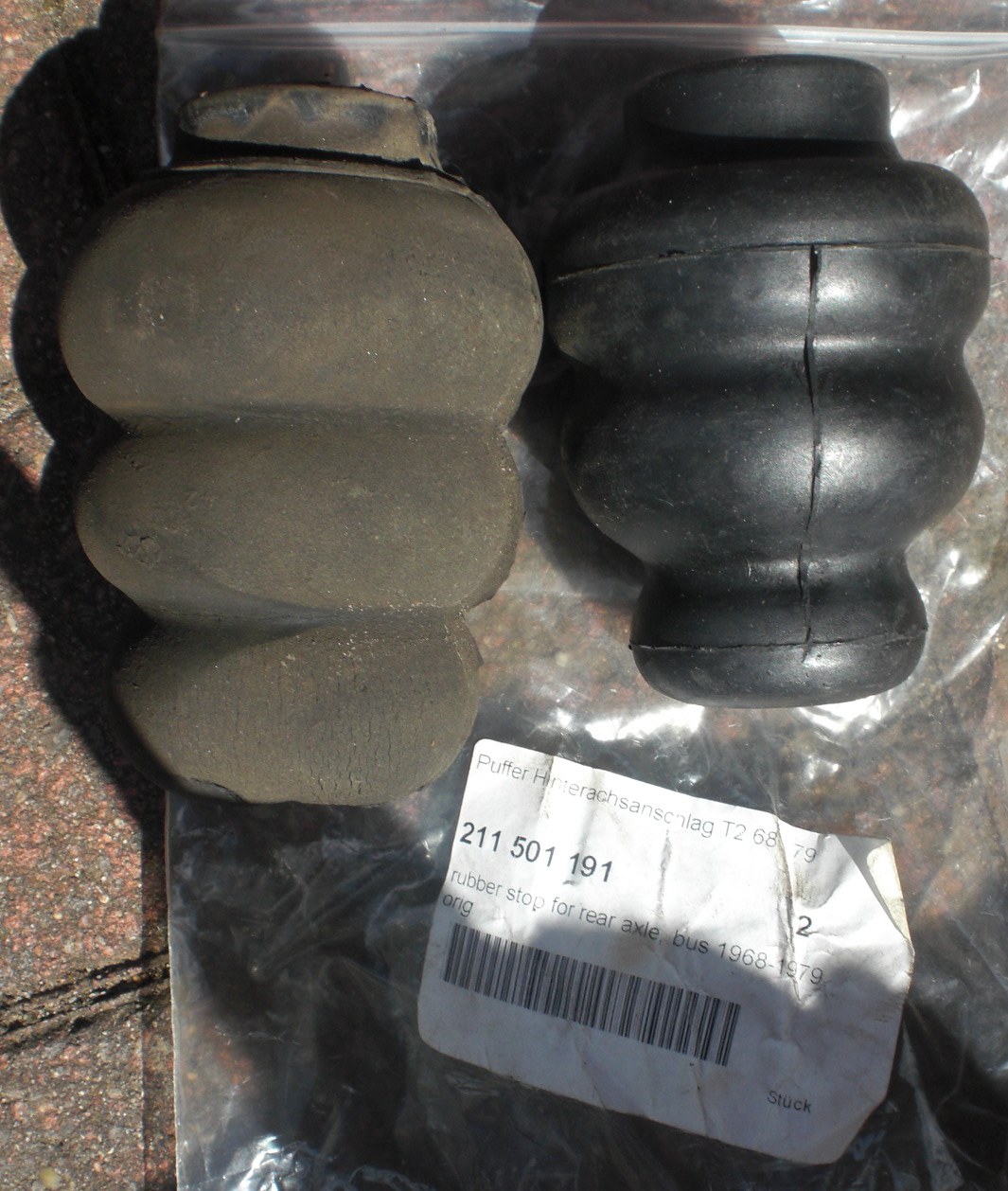

Nun erneuere ich zurzeit gerade ein paar Teile an meinem Bus und wollte auch die alten originalen Gummis gegen die neu erworbenen tauschen. Beim Einbau stellte ich fest, dass die neuen Teile leider ein paar Zentimeter kürzer sind als die alten! Ich würde sogar sagen, dass die Alten, unten eingerissenen Gummis noch eher den Federweg begrenzen werden, als es die neuen jemals können werden! (siehe Foto)
Frage: Hat von Euch schon mal jemand diese Gummis verwendet und war damit zufrieden?
Ich werde wohl noch Ausschau halten nach Originalteilen.
