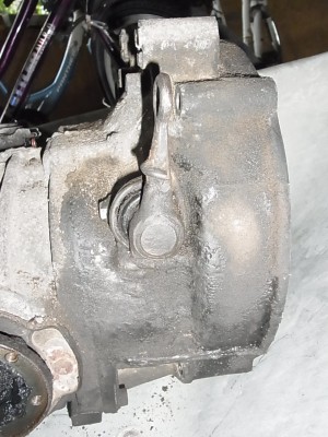

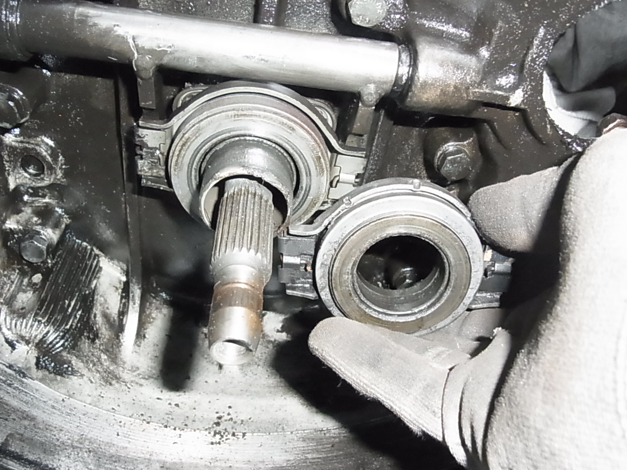

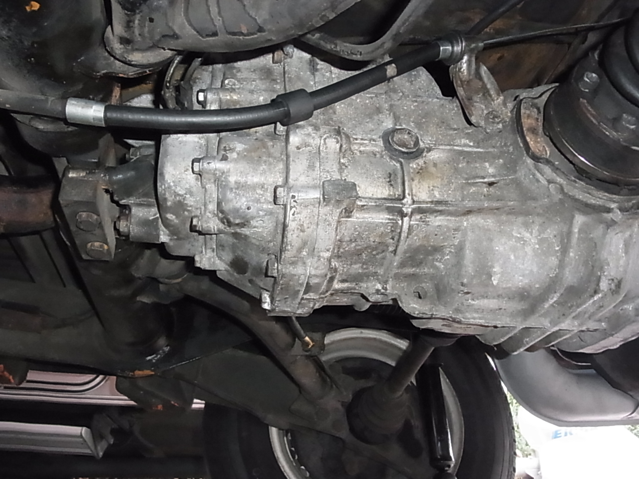

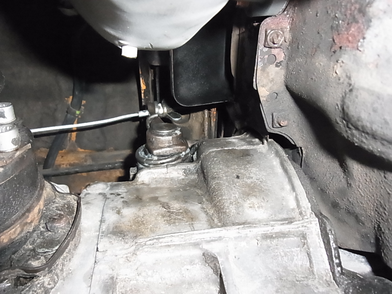

Anbei nun ein paar Fotos. Habe zwischen flexibler Seilführung und der Halterung am Getriebe insgesamt 3 Scheiben untergebracht. Evtl. etwas viel (vorher - beim alten Getriebe- war gar keine vorhanden) aber die 25-40mm ließen sich so am besten einstellen.
Der Hebel der Ausrückwelle lässt sich nicht in der Verzahnung auf der Welle verdrehen.
Als Vergleich zwei Ausrücklager die mir beide gleich dick erscheinen, das Lager, dass ich in der Hand halte ist das schon Jahrzehnte al. Das noch auf der Ausrückwelle eingebaute entstammt meinem Bus und ist auch schon mindestens 11 Jahre alt (so lange hatte der Vorbesitzer den Bus ohne den Motor auszubauen). Mit dem eingebauten Lager bestand das Problem ja auch schon, daher halte ich ein falsches Ausrücklager für unwahrscheinlich. Habe dazu heute auch noch mal mit dem Händler gesprochen, der das Lager geliefert hat, er kann sich das nicht erklären und liefert schon lange diese Kupplungsteile.
