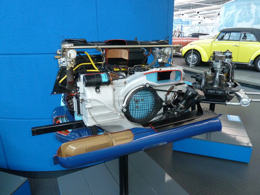

Ich hab hier mal einen Typ4-Motor: Wenn Deiner original ist, dann hat er den Kennbuchstaben CJ oder CU.

Das sind aber interessante Exponate

das habe ich im August 2012 in dem VW-Museum in Wolfsburg aufgenommen.
Da steht u.a. auch der Allradwesti...
Max

... und ich dachte schon, das wäre Dein Schmuckstück und das vorher mit dem sich den Typ4 leisten nur ein Ablenkmanöver.Maxls hoher T2a hat geschrieben:Hi Ulme,
das habe ich im August 2012 in dem VW-Museum in Wolfsburg aufgenommen.![]()
Da steht u.a. auch der Allradwesti...![]()
Max
