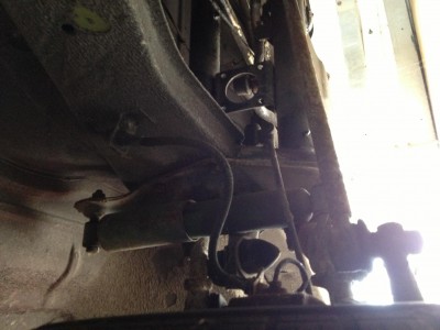

Aahhhh, endlich wieder in der Zivilastion und Internet. Bei mir sieht das unten drunter so aus:
Danke!
Matze

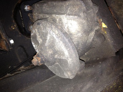

Und nen Schlauch hab ich in Radkasten auch:
Ist das dann einer?Danke!
Matze
Re: Bremskraftverstärker vorhanden?
Hi Matze,
Bild eins zeigt das Lenkgetriebe und auf Bild zwei ist nur der Bremsschlauch sichtbar. Aber man erkennt im Hintergrund, dass in der Aufnahme für den Bremskraftverstärker keiner drin ist.
Also fehlt dieser bei deinem Bus.
Grüße Marcel
Grüße Marcel
