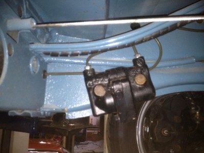

weil sonst nichts mehr überbleibt. Hbz neu, Schläuche neu und intakt, Leitungen neu, die Innereien der Trommeln neu, Spiel der Druckstange passt.
Vielleicht ist das Teil nicht im Eimer. Kann man das Ding auch falschrum anbauen :shock: :surprised: ? Meiner saß so dran...
...und im RLF sieht's so aus, als wäre der genau anders rum...
hab ihn jetzt mal gedreht und neu entlüftet. Jetzt bin ich mal gespannt. Morgen geht's nochmal auf den Prüfstand zum neu einstellen. Wenn's dann nochmal heiß wird weis ich nicht mehr weiter.

Fichel hat geschrieben:...und im RLF sieht's so aus, als wäre der genau anders rum...
Yep, auf dem Foto isser falschrum - und wahrscheinlich ist das auch dein Problem.
Den Zusammenhang mit deinen schleifenden Trommelbremsen hatte ich nicht auf dem Schirm, weil hier im Thread nicht erwähnt.
Sorry dafür,bin mitlerweile auch ein bisschen im Eimer. Aber dann sollte es ja jetzt wohl funktionieren.
