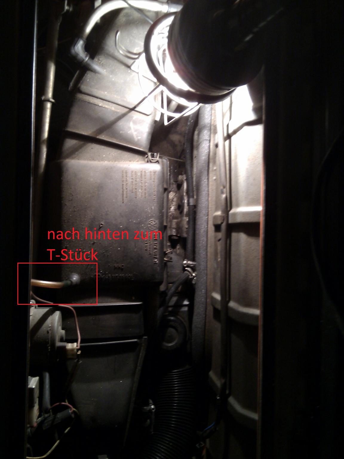

Hi zusammen,
benötige kurz mal eure Hilfe. Mir ist neulich beim arbeiten im Motorraum folgendes Teil entgegen gefallen. http://www.bughaus.com/Fuel_T_-_211201405.htm
Ist wohl ein T-Stück für Unterdruckverteilung.

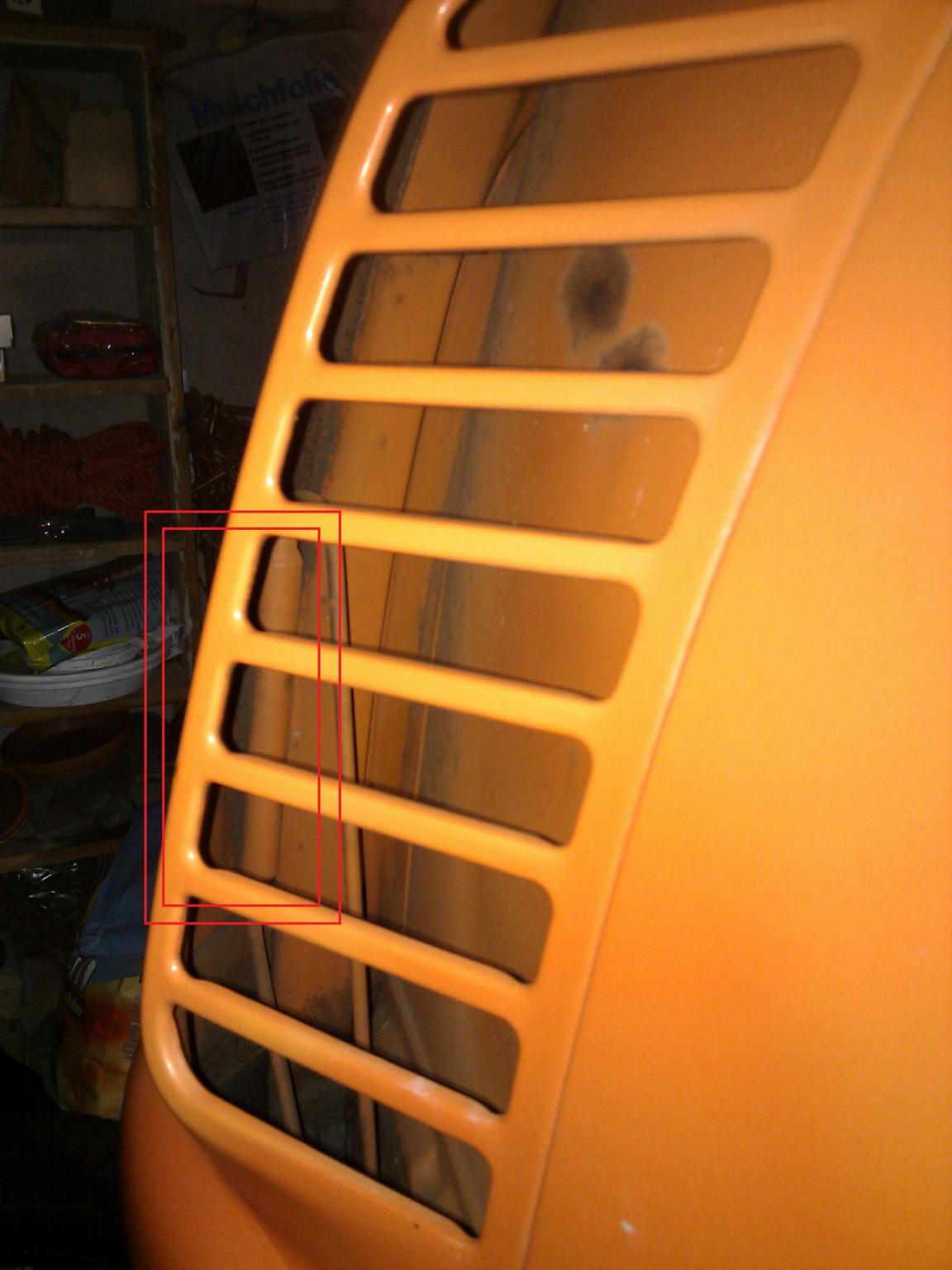

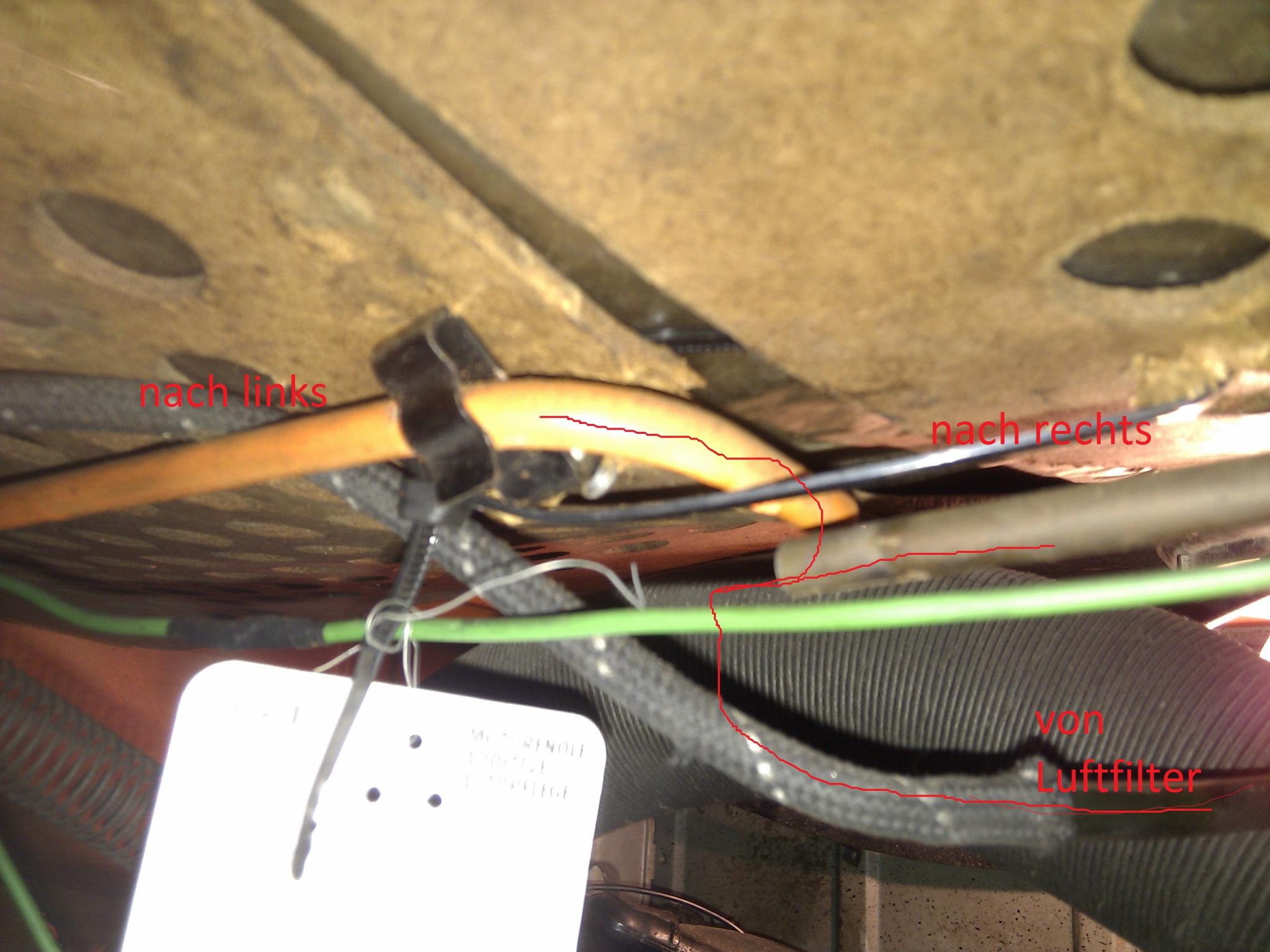

Bei mir geht die Leitung vom Luftfilterkasten in Richtung Heckklappe weg, dort wird die Leitung mit dem T-Stück auf feste Leitungen verteilt. Von dort
geht es jeweils links und rechts in die Lufthutzen in dicke Röhrchen.
Jetzt meine Frag, was sind das für Rohre und was haben die für eine Funktion. In den ganzen anderen Thread geht die Leitung nie nach oben, sondern immer in
Richtung BKV oder ähnlichem.
Zu ansehen am besten auf die Bilder klicken, dann sieht man auch mein Notizen :D
Danke im Voraus
Gruß Johannes

Hallo Johannes,
johanus hat geschrieben:Jetzt ist nur die Frage, wie ich es Stilllege.
Warum bringst Du es nicht einfach wieder in Ordnung.
VW hat sich dabei schon etwas gedacht bei dem Aufwand...
Die Leitungen gehen übrigens aus den Ohren auch wieder runter und an den Seiten nach vorne zum Tank und dienen zur Entlüftung & Druckausgleich.
Da dürfte ja "nur" Luft und kein Sprit raus kommen.
In den "Pfeifen" in den Ohren kondensiert auch Sprit aus der Entlüftung des Tanks.
D.h. da kann schon mal Sprit rauskommen... oder mindestens Benzindämpfe... also nicht einfach offen lassen.
Normalerweise wird dies durch die Leitung zum Luftfilter entsorgt...
Für US-Versionen gab es noch höhere Auflagen mit Aktivkohlefilter.
