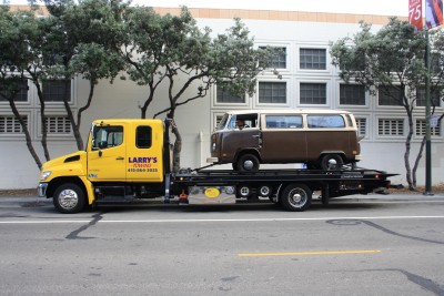

Ich hab mir letztes jahr in den USA einen 79er T2b mit L-jetronic und Katalysator gekauft, bin dann 4000km ohne technische Probleme durch Kalifornien, Nevada und Arizona gedüst, bevor ich dann in San Francisco extrem steil geparkt hatte, mit folgendem Resultat...
Bus spring nicht an :( Laut Abschleppwagenfahrer eine typische Panne in San Francisco, durch das steile Parken saugt die Benzinpumpe Rost und Schmutzablagerungen am Tankboden an, die dann den Benzinfilter usw. verstopfen, er schleppt jeden tag 2-3 mit dem selben Problem ab :shock:
