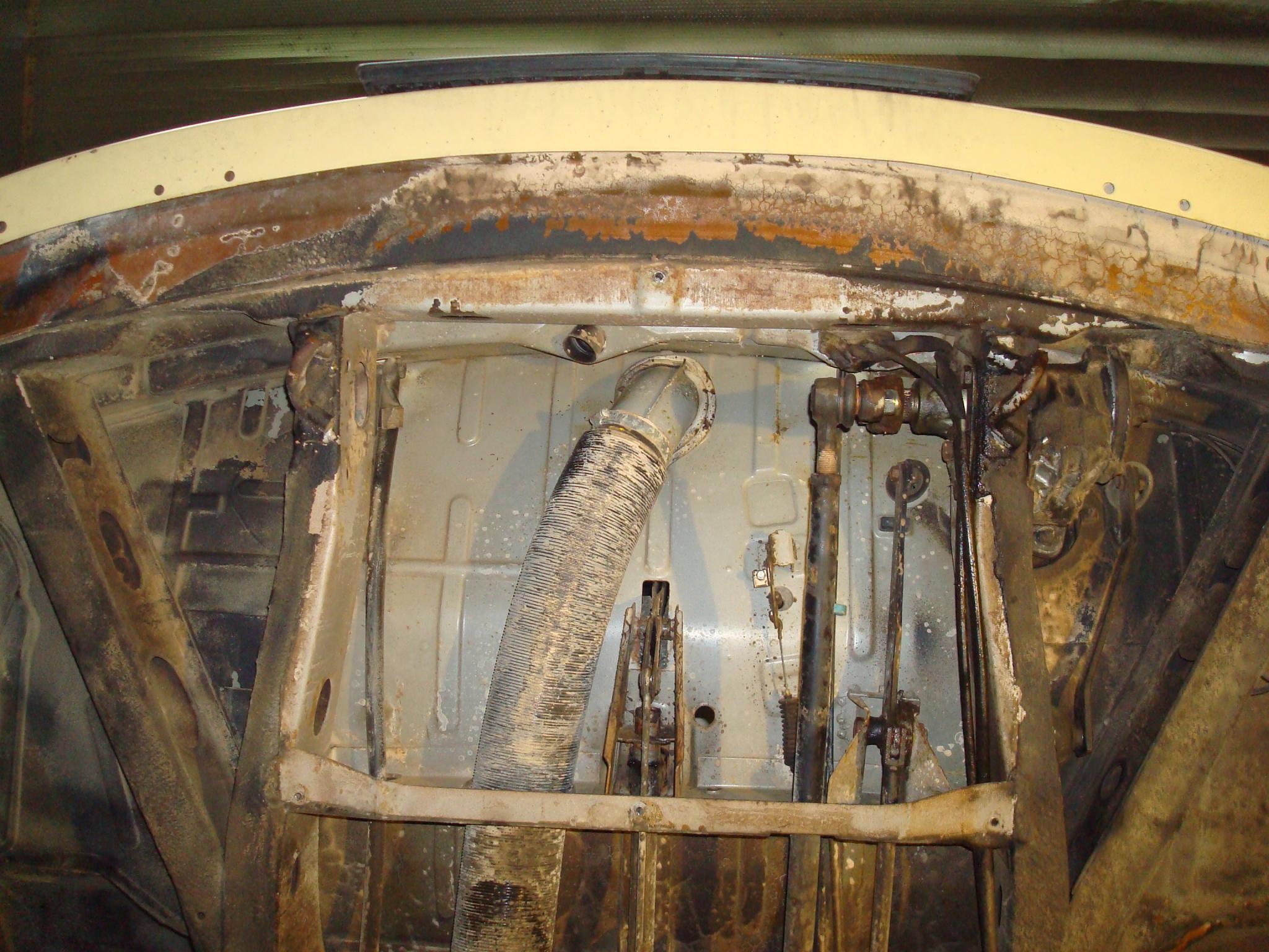

Bei meinem t2a sind mir einige Bohrlöcher und evtl. auch Serien Löcher am Unterboden aufgefallen.
Wie habt ihr diese verschlossen? Möchte nicht unbedingt alle zuschweißen, da ich dann alle wieder neu lackieren muss.
Was haltet ihr von Gummistopfen?
Wie habt ihr bei Gas-, Kupplungs-, Brenspedal die Öffnungen verschlossen? Gibt es hier Dichtungen? Habe bereits welche gefunden, weiß allerdings nicht wie diese montiert werden. Habt ihr hier evtl. Ein Foto?
Danke ;-)

für Kupplungs- u. Bremspedal habe ich die gleichen Gummitüllen genommen, wie an den Zündkerzensteckern meines Typ4. Die Dinger, die die Luftleitbleche abdichten. Ich glaube, orig. war das auch so.

ich habe diverse alte VW Stopfen wiederverwendet aber auch neue verbaut...
Bezugsquelle z.B. http://www.staufenbiel-berlin.de/ (im ehemaligen "Meilenwerk Berlin", heißt heute "Classic Remise")

die Dichtstulpen für Kupplungs- und Bremspedal bekommst du z.B. bei Bus-OK:
http://der-shop.heiterweiter.com/produc ... ts_id=2409
Wie Björn schon geschrieben hat, kannst du aber auch die Gummitüllen für die Zündkerzenstecker vom Typ4-Motor nehmen.
Die Dichtstulpen werden einfach auf den Hebel von Brems- bzw. Kupplungspedal drauf geschoben, und dichten somit nur bei nicht betätigtem Pedal ab. Das ist original und so gewollt.
Zur Montage der Stulpen muß das Pedal abgeschraubt werden, damit du die von unten drauf schieben kannst.
Ein besseres Foto hab ich leider nicht...
