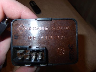

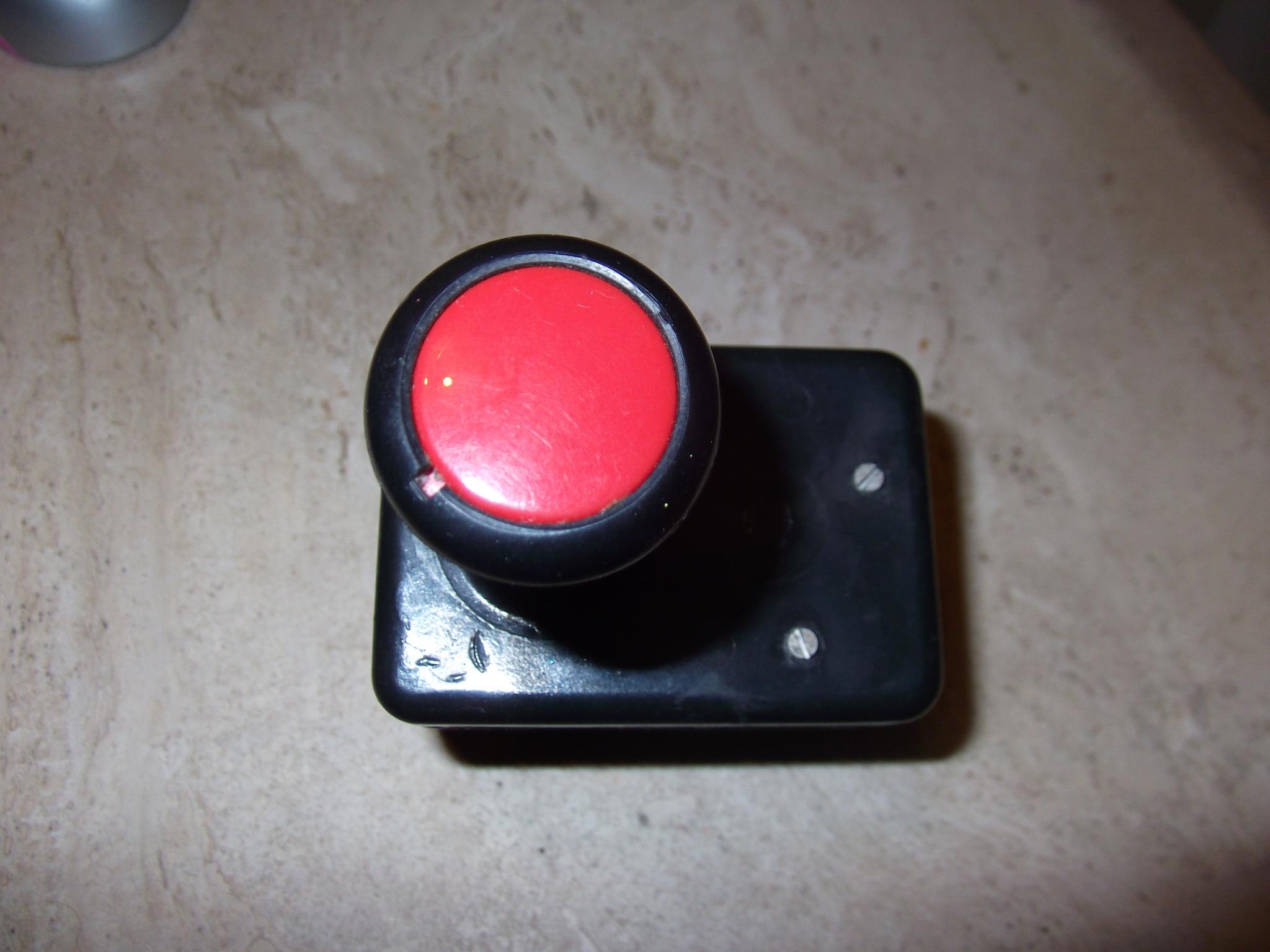

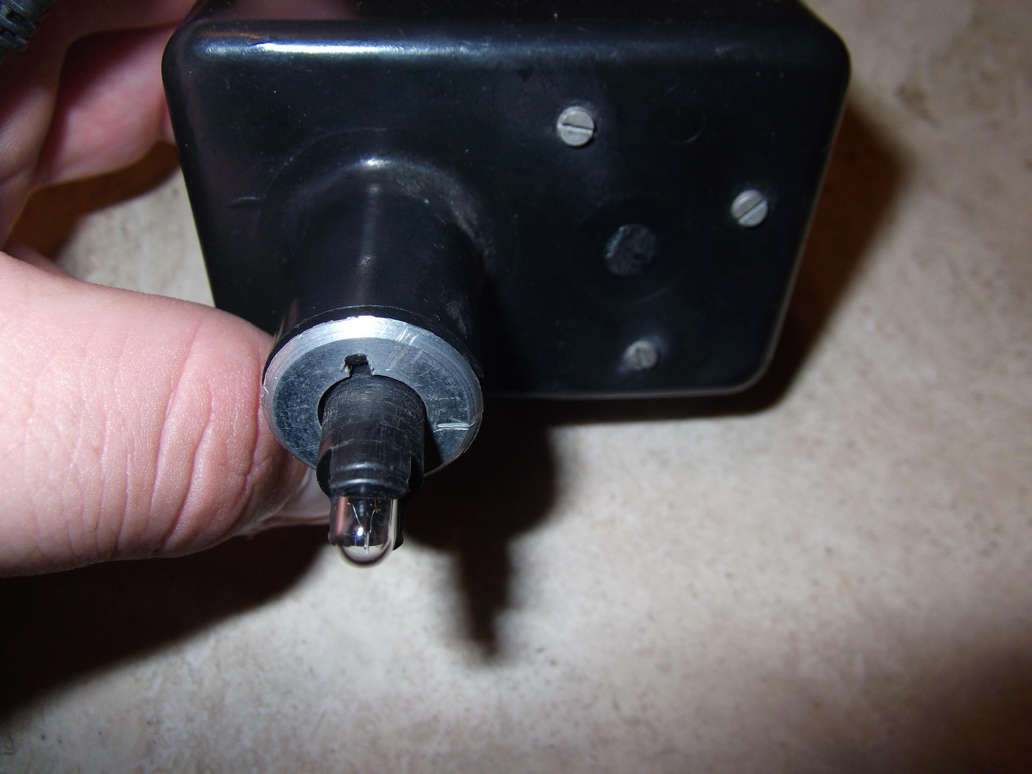

ich bin neu im bullischrauben und wollte kurz fragen was für einen schalter ich da habe???
für heitzung????? er hat wie eine eieruhr innen drinnen??? und irgendwas ist lose so wie es sich anhört!!!?? (defekt?)
danke für eure hilfe

... da vermutest Du richtig.
Ist eine Zeitschalter aus analogen Zeiten (vulgo Eieruhr) für die Standheizung.

Auf dem Ding ist doch hinten ne neunstellige Nummer drauf. Mit der und Tante Googel findest Du immer alles. Hier handelt es sich um ein Teil aus dem 411er, wie die ersten drei Zahlen schon verraten. Das weitere macht dann Googel: Schaltuhr für Standheizung.

Aber wie Harald schon schrieb, das Teil ist nicht original aus einem T2 (die hatten eine grüne Einlage im Knopf) sondern aus einem 411.

Das 411-Teil ist auch immer im Bus verbaut. Die grüne Einlage im Knopf gab´s folglich auch in beiden Fahrzeugen. Hier ist nur das rote Inlay nicht original...
Achja, die BA 6 ist keine Standheizung, sondern ein Heizungsverstärker für den Fahrbetrieb :schlaumeier:
