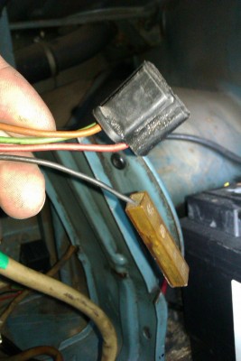

habe heute meinen Motor wieder eingebaut und habe jetzt ein Kabel-Problem... Ist das einzelne Kabel von der Lima (Foto) das, das zum Batterie-Licht geht?
Wenn ja, warum führt es bei ausgeschalteter Zündung Stom :versteck: ?

Das ist B+ und führt zum Diagnosestecker (sofern vorhanden). Hängt am selben Anschluß, wie das dicke, rot-weiße Klemme-30-Kabel. Wenn du es nicht benötigst, bzw. dort anschließt, dann bau es besser komplett aus.
Zur Ladekontrolle (Klemme 61) führt eine dünne, blaue Strippe (D+).

Vielen Dank Clemens, ich dachte schon, ich habe irgendwo meine Lichtmaschine geschrottet...
Das blaue Kabel habe ich offenbar beim Ausbau irgendwie abgerissen :steine: . Habe aber nicht orten können, woher das abgerissene Ende kommt und mir keine weiteren Gedanken gemacht. Beim Einbau ist nichts übrig geblieben, da habe ich mich auch nicht erinnert.
Wenn ich Dich richtig verstanden habe, dann muss ich die Ummantelung von dem Lima-Kabelstrang aufschneiden und da ist dann der Delinquent. Richtig?

Klaus*13 hat geschrieben:Ummantelung von dem Lima-Kabelstrang aufschneiden
:shock:
Och nöö! Von der Lima führen nur drei Kabel zum Regler und die sind lt. Foto alle vorhanden. Braun ist D-, grün DF und rot D+. An dieses D+ gehört dein blaues Kabel, das von einem Leitungsverteiler in der Nähe des Reglers kommen sollte (Schottwand rechts). Von dem Verteiler aus geht's jeweils blau nach vorne zur Kontrollleuchte und zweitens zum Heizungsgebläse im Motorraum. (Wir reden doch von einem Typ4, oder?) Ich kann dir jetzt aus der hohlen Hand nicht sagen, ob am Regler ein eigener Steckplatz dafür vorgesehen ist (wahrscheinlich schon), oder ob es mit dem roten Kabel am Dreifachstecker zusammengecrimpt wird (unwahrscheinlich).

Verstehe, wenn das (abgerissene) blaue Kabel vom Regler kommt, wundert es mich nicht, dass ich das nicht gefunden habe. Werde den Regler morgen mal genauer inspizieren.

Der Limaregler hat keinen eigenen Anschluß für die Limakontrolleuchte, der ist in dem Dreifachstecker mit vergrimpt. Jetzt fragt mich aber nicht, an welcher Farbe. Kann aber morgen mal gucken. Oder du kommst persönlich gucken-hats es ja nicht weit...

Dank Clemens definitiver Beschreibung, beschrifteter Lima-Regler und Matthias Tip mit dem einfach angekrimpten Kabel funktioniert es jetzt wieder :yau:
