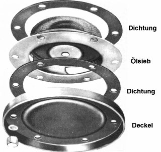

ich hab mir hier im Forum einen Wolf gesucht, ich finde keinen Link mehr zu dieser Schraube. Bei CSP gibts eine für (da steht für Typ4) die passt aber
nicht.
Bei meinem ersten Motor hat das der Motorenbauer (Rumpfmotor) so eingebaut, bei meinem 2. hab ich ne passende Schraube genommen,
und ein Gewinde reingeschnitten und da dann ned Temp.-Geber reingeschraubt. Mußt halt die richtigen Gewinde/Längen finden, dann passts.
Aussehen tuts dann so wie auf dem Bild von CSP.
http://www.csp-shop.de/cgi-bin/cshop/fr ... tnr=20318b
Bin damit sehr zufrieden, ist halt vom Handling her top. :D
