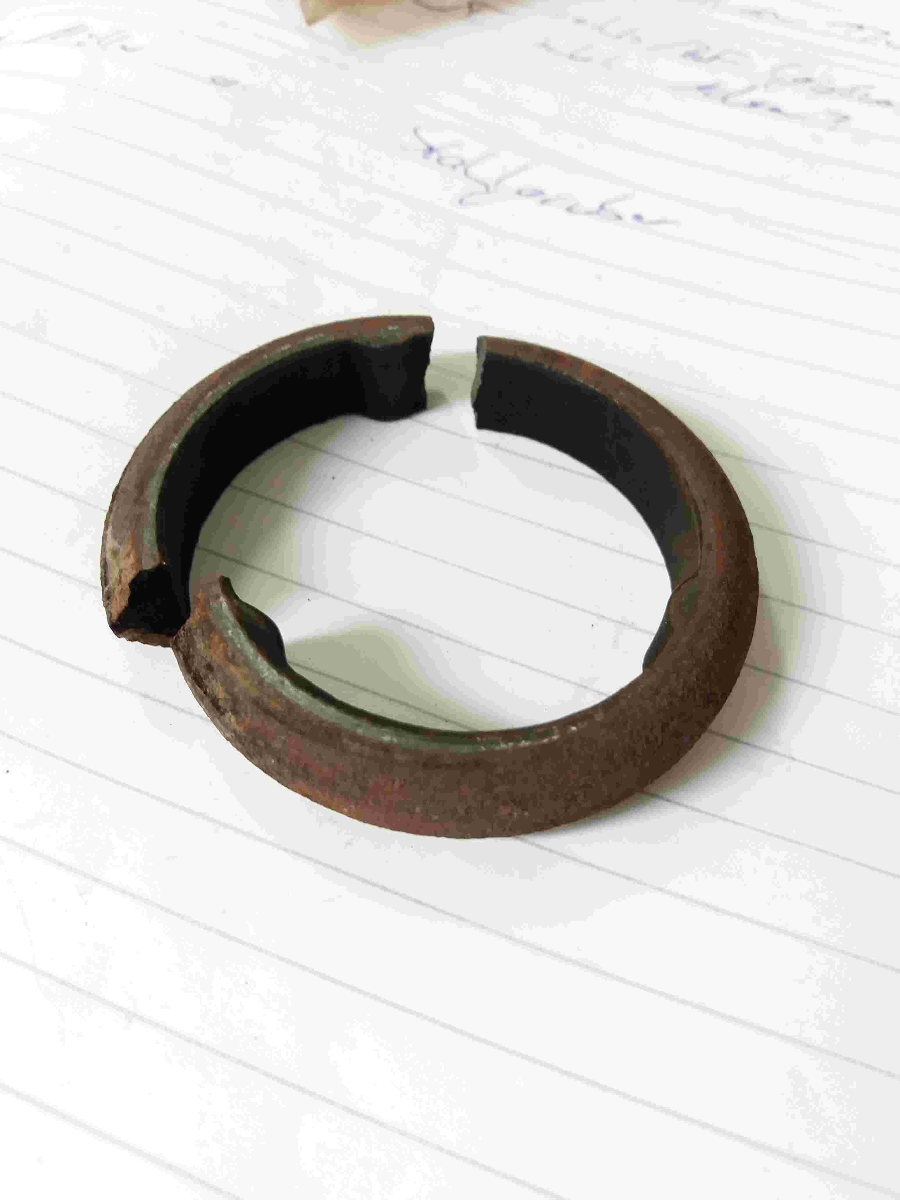

ist das dein Kat?
Ich habe jetzt mal quer gesucht in deinen Beiträgen.
Wenn ja, dann ist das kein original Kat, sondern irgendeine andere Lösung, wo du nicht auf Standard Teile aus dem VW Regal zugreifen kannst.
Dann musst du dir irgendwo eine Dichtung suchen.
Hier wäre mal die Zeichnung von original VW Lösungen:
http://www.michaelknappmann.de/bulli/mi ... 02310.html
ist das dein Kat?

Genau das ist mein Kat. Der Originale wurde vom zweiten Vorbesitzer entfernt, als er den kalifornischen Bus in Oregon zugelassen hat. Ich musste mir dann vor Ort wieder einen einbauen lassen, um in Kalifornien eine Zulassung zu bekommen. Herausgekommen ist eben dieses Resultat. Bei buschef.de habe ich die Dichtung gefunden - ist wohl eigentlich für den WBX gedacht. Mal schauen, wie es klappt.Tanjas&Thomas_T2b hat geschrieben: ↑06.04.2019 23:41 Hi Paul,
