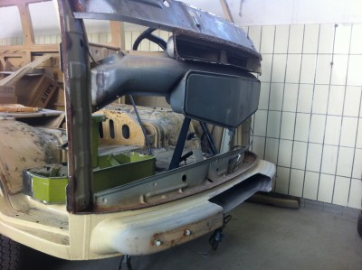

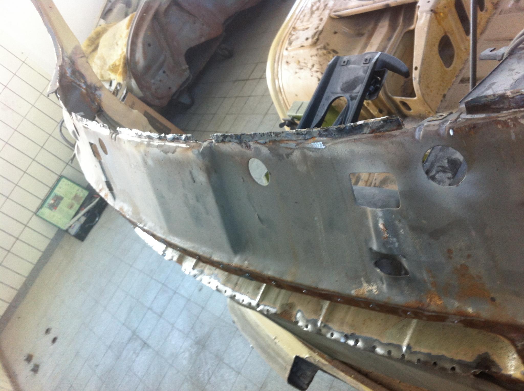

mit etwas Übermut habe ich die deformierte Frontmaske an meinem T2b entfernt - ohne die Fensteröffnung genau zu vermessen :wall: .
Jetzt stellt sich natürlich die Frage wie die neue Maske am Besten einpassen. Genügt es sich an dem "inneren" Fensterrahmen zu orientieren oder hat jemand Maße die ich verwenden kann oder andere Ideen?
Danke für Eure Tipps

Das hatte ich auch schon entfeckt, aber da steht hat leider auch "Selbstbau", hört sich so an als wenn die Werkstatt das selber anfertigen musste, sieht auch so auf dem Bild aus.
Ich hätte auch die Möglichleit eine komplette originale Front zu ergattern, die kostet aber ca 4x soviel wie die Repro-Frontmaske, doch wenn´s dafür nachher passt ist es das Geld sicher wert.

nimm doch einfach Deine Frontscheibe als Schablone! Wenn du das alte Scheibengummi noch hast, würde ich das als Abstandshalter in ca. 10cm lange Stücke schneiden und jeweils 2 unten, 2 oben und je einen links und rechts auf die Scheibe stecken und diese dann provisorisch damit in den Scheibenausschnitt einbauen. Die neue Maske kannst du dann nach den unteren Gummis und an den Türen ausrichten, fixieren, dann die Türen und Scheibe wieder ausbauen und die Maske komplett verschweißen. Sollte so funktionieren.
Wenn Du zwischendurch flexen, oder schweißen musst, dann unbedingt alle Scheiben abdecken oder abkleben, aber das weißt Du wohl.

danke für die Tipps, werde den ersten Versuch nach Jens´ Tipp starten, denke das ist eine machbare Lösung
Danke auch an Peter, ich habe da nur ein wenig Angst dass wir beide etwas unterschiedliches vermessen und ich dann noch eine zusätzliche Luftzufuhr in der Front habe :wink: , obwohl das bei diesen Temperatuten sicher nicht das Schlechteste ist.

Habe damals auch kein Maß genommen und mich an dem inneren Blech orientiert.
hat zwar geklappt (Scheibe passt rein), aber musste an einer Ecke (oben links) etwas mit Dichtmasse nachhelfen.
Die Idee mit der gestückelten Dichtung hätte ich damals auch mal haben sollen.
