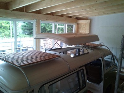

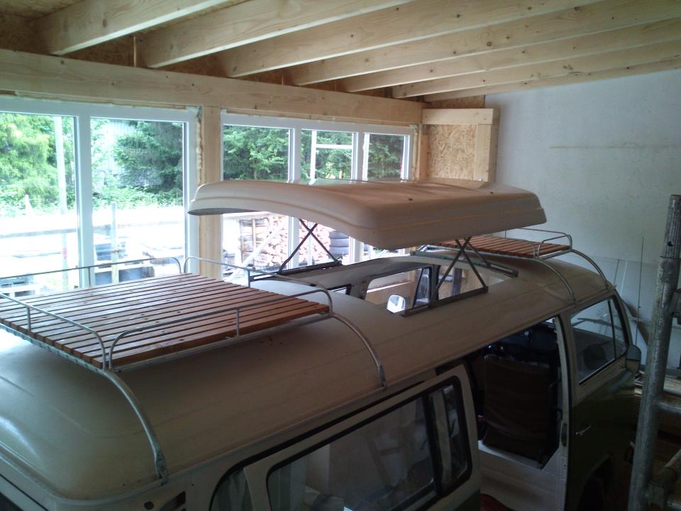

Es hat super geklappt. Dank dem altenThread viewtopic.php?f=7&t=14168&p=145675&hili ... tt#p145675von Bullitommi.
Beiträge: 6555
Re: Fragen zum grossen Hubdach
Hallo Bernd,
die eine Schere kommt hinten ran - nicht vorne :o aber jeder wie er mag :bier:
