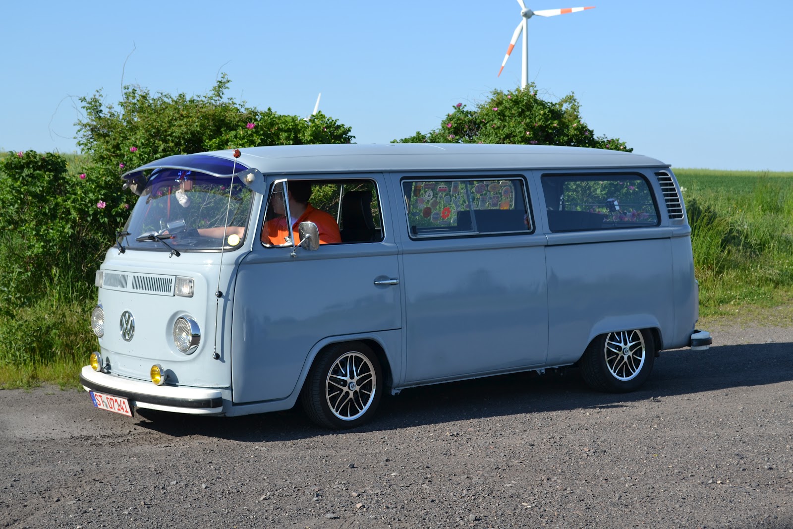

Cosmic... mit ABE auch für den Bus.slashman78 hat geschrieben: Gibt es sonst noch Alus, die Pässen würden, an die ich jetzt noch gar nicht gedacht habe?
Sieht dann ungefähr so aus.

Der hat auch noch ne vernünftige Tiefe
Aber so tief will ich dann doch nicht. Will ja schließlich noch fahren. Aber die Felgen finde ich auch noch ganz schicke. Die muß ich gleich mal googeln. Passen die von der Traglast auf meinen Westi? Ich gehe gleich mal schauen.
