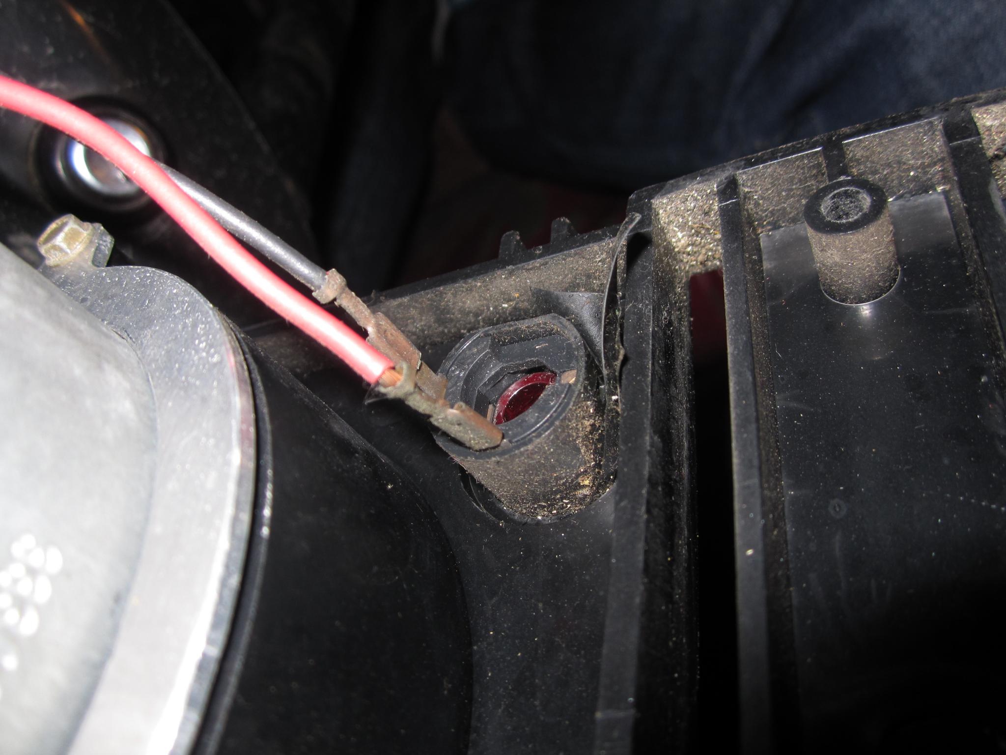

So habe ich die Funktion auch verstanden... Ich bin ab heute Nachmittag erstmal ein paar Tage weg deswegen kann ich nicht wirklich ein paar Bilder reinstellen. DAs einzige, was ich habe wäre das folgende von hinten fotografiert:
Ganz offensichtlich fehlt da ja die Lampenfassung, oder nicht? Ist das die gleiche die auch für die Lämpchen der Instrumentenbeleuchtung verwendet werden? :confused:

phmuelle hat geschrieben: Ganz offensichtlich fehlt da ja die Lampenfassung, oder nicht? Ist das die gleiche die auch für die Lämpchen der Instrumentenbeleuchtung verwendet werden? :confused:
Nee... da ist bei mir noch eine kleine Platine mit ein paar Lötpunkten dran, direkt an der Lampe.

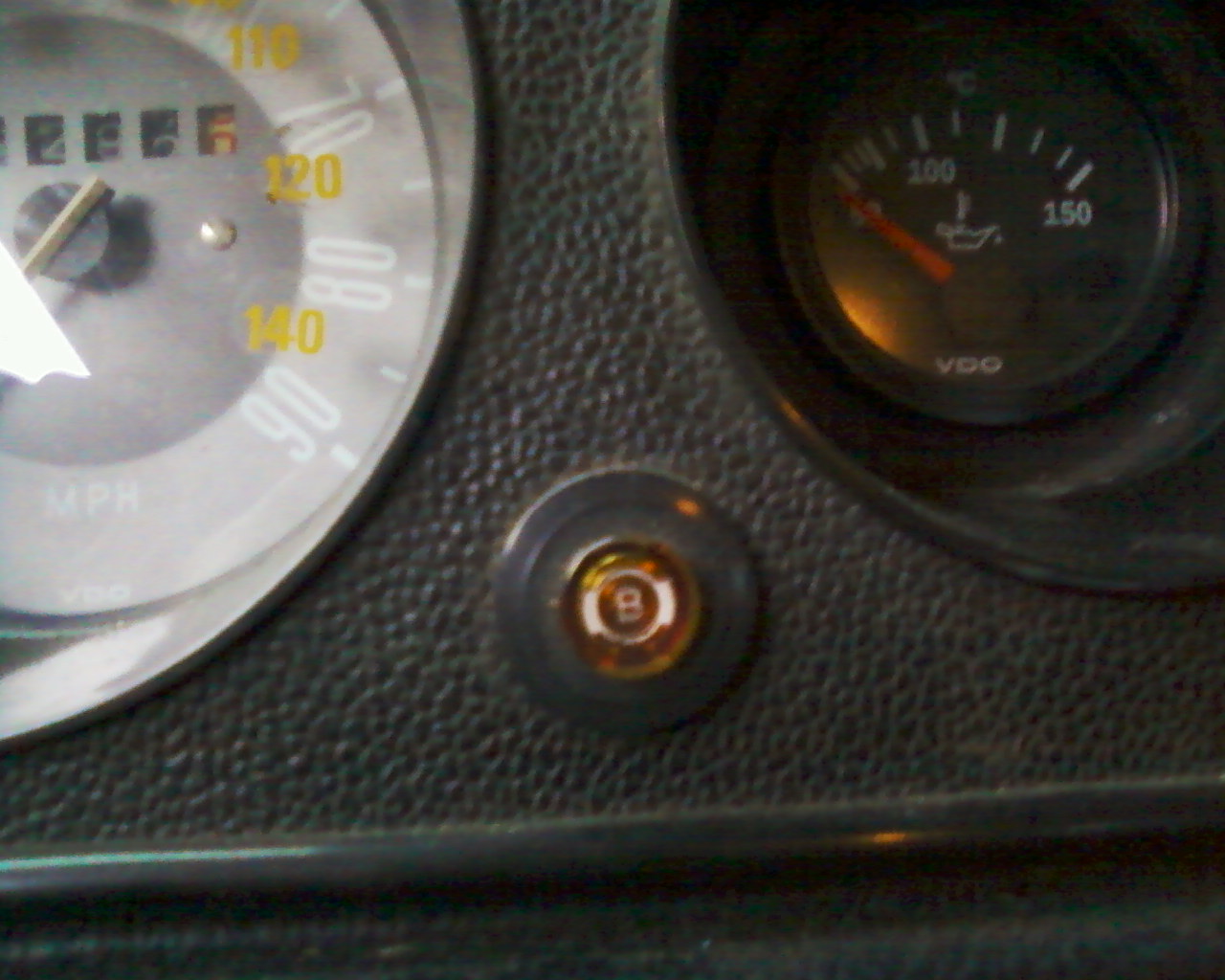

Hier würde ich gerne zwei Fragen einbringen:
1. Handelt es sich bei der Leuchte auf meinem Bild um die besagte "Kontrollleuchte für Zweikreisbremsanlagen" (im Stromlaufplan als K7 gekennzeichnet)?
2. Könnte mir jemand bitte die Funktion des Dinges erklären? Besonders die Funktion des Roten Kabels vom BKV (Klemme 81a) zur Kontrollleuchte (Klemme "K") ist mir noch nicht völlig klar.

Haugens hat geschrieben:1. Handelt es sich bei der Leuchte auf meinem Bild um die besagte "Kontrollleuchte für Zweikreisbremsanlagen" (im Stromlaufplan als K7 gekennzeichnet)?
Genow! 8)
Haugens hat geschrieben:2. Könnte mir jemand bitte die Funktion des Dinges erklären?
Die beiden Anschlüsse 15 und 61 dienen m.E. nur der Funktionskontrolle beim Anlassen. Das ist in dem Stadium eigentlich 'ne zweite Ladekontrollleuchte (genau so verschaltet und, damit das Ganze den restlichen Anschlüssen nicht in die Quere kommt, sind sicher noch Dioden o.ä. hineingeheimnist (Das Schaltzeichen im Stromlaufplan kennzeichnet einen Stromstoßschalter.)).
Die eigentliche Funktion ergibt sich aus den unteren Anschlüssen an den beiden Bremsdruckschaltern. Die schalten unter Druck die Spannung zu den Bremslichtern durch. Wenn ein Bremskreis ausfällt, wird auch einer dieser Schalter nicht betätigt. Deshalb wird vom Intakten die Spannung auf Klemme 81a des Defekten gelegt, also auf das rote Kabel zur Kontrollleuchte, wo sie dann über den Glühfaden und Klemme 15 zur Masse abfließt. "Leuchte an" bedeutet also, daß ein Bremskreis ausgefallen ist. Ob dann in der Praxis die Leuchte nur beim Bremsen oder ob sie dauerhaft leuchtet (Stromstoßschalter), kann ich dir mangels eigener Erfahrung nicht sagen und auch aus dem Stromlaufplan nicht herauslesen.
