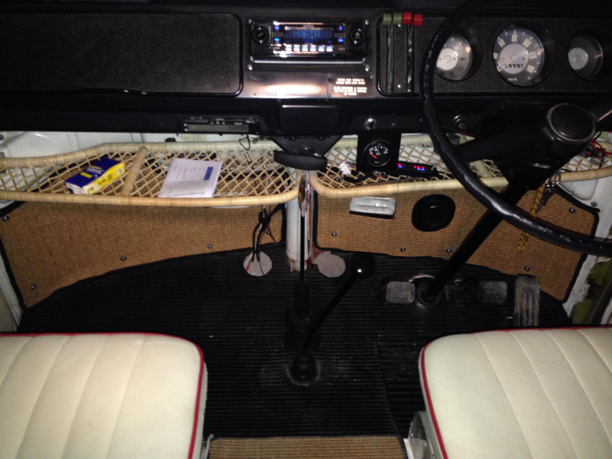

Aber hier mal ein Bild wie die Stellung aktuell im 2. Gang ist: Ist leider wegen der schwarzen Gummimatte schwer zu erkennen.
Aber wenn man hoch zoomt sollte man den Hebel sehen.
Ist das weit über der Toleranzgrenze hinaus?
Der Schalthebel schaut zumindest nicht vermurxt/verbogen aus. Halt gekröpft, denke das muss so.
NB: ist ein Rechtslenker, glaube aber nicht dass es der Sache etwas abtut.

- Beiträge: 6656
Re: 1-2 gang geht schwer rein
das ist natürlich Gurke...
Nimm die Werkstattanleitung und Werkzeug zur Brust,
(z.B. http://sowirdsgemacht.com/fahrzeug/band ... s.html#!81 )
schau Dir hinten die nahe Hinterachse an einem Y-Heizrohr die Schaltstangenverbindung an,
und Prüfe ob Deine Grundplatte unter dem Schalthebel nicht verkehrt herum eingebaut wurde
(Dann solltest Du aber auch mit dem Rückwärtsgang Probleme haben)
Auch Rechtslenker hatten das gleiche Getriebe - und damit Schaltung.
