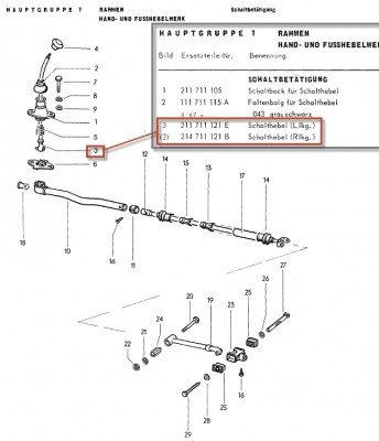

Hab mal ein paar Zeichnungen durchgekämmt...
Schalthebel scheint es doch zw. links- und rechtslenker ein Unterschied zu geben: Muss die "Schalthebel-Schieflage" bei Rechtslenker womöglich sein?
Kann das ein Rechtslenker-Besitzer vielleicht beantworten?

Nö. Die Führungsbuchsen Nr. 13-15 (siehe Zeichnung oben) müssen in der Regel nicht getauscht werden.
Wichtig ist, dass die Platte Nr. 6 richtig positioniert ist. Damit stellst du die Schaltung ein.
Da wo auf der Zeichnung die 18 steht, müsste zumindest beim T2b noch eine Führungsbuchse sein. Diese und die Nr. 23 solltest du dir mal anschauen, ob sie in Ordnung sind.
Die Verbindung bei Schraube Nr. 16 kannst die bei der Gelegenheit auch mal checken.

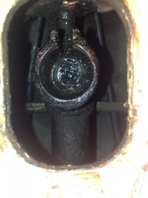

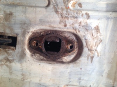

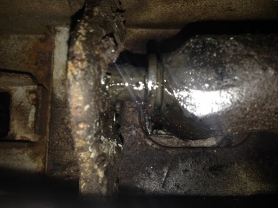

Das ist kein Problem. Du nimmst einfach das Blech unterhalb deiner Schaltung ab. Dann siehst du die vordere Schaltstange(Nr. 10). Diese ist vorne durch ein Loch geführt. In diesem sollte sich eine Führungsbuchse aus Kunststoff befinden. Wenn die fehlt oder defekt ist, hat die Schaltstange vorne zu viel Spiel und das Schalten wird sehr unpräzise.

Danke, Jörch.Jörch *198 hat geschrieben:...Du nimmst einfach das Blech unterhalb deiner Schaltung ab. Dann siehst du die vordere Schaltstange(Nr. 10)...
Aha, will heissen: Von unten kann man ein Abdeckblech abnehmen, dann sollte so was zum Vorschein kommen?
(Bildnachweis: Samba-Forum, http://images.thesamba.com/vw/gallery/pix/1164446.jpg)
Und was steckt in dieser Führung drin? Ein Bolzen, oder was?

1. Blech runter, sehr interessant was da alles so sich dahinter verbirgt... Vor allem viel Rost
2. Es ist aber genau so eine vorderes Schaltstange und Buchse wie zwei Post weiter oben abgebildet und hat nix Spiel
3. Schaltrohrkupplung sieht gut aus uns so gut wie spielfrei
4. Verbindung der Schaltrohre sieht auch gut aus

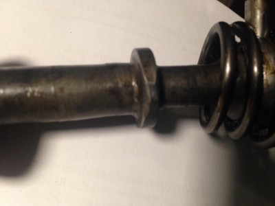

1.'Schaltbock/Schalthebel weg. Schalhebel weist ein paar Verschleissspuren bei Anschlagring auf
2. Kugel mit Stift i.O.
Aber dann... Ist ja das erste Mal, dass ich solche Teile überhaupt "Live" gesehen hab, aber ich traute meinen Augen nicht

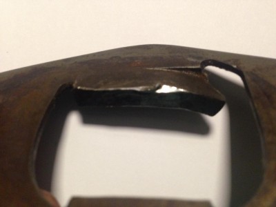

3. Anschlagplatte falsch rum verbaut. Sprungschanze zwar rechts (Fahrtrichtung), aber nach unten zeigend
Eine Kante der Sprungschanze sieht mitgenommen aus. Steht auch ein "Pickel" hervor, da muss mal etwas zwischen Schalthebel und der Anschlagplatte gekommen sein.
Hier Bilder: Der "Pickel" könnte vorsichtig weggefeilt/geschliffen werden, aber ich glaub da mach ich eine neue rein.
Hab mal "trocken" Schalthebel/-bock/-Feder mit Andruchplatte die falsch rum liegt zusammengehalten.
Das kommt gar nicht gut, der Anschlagring berührt im 1. und 2. Gang die Anschlagplatte nicht seitlich sondern über dem Ring. Daher wohl die Abnützung am besagtem Ring.
Dass der Rückwärtsgang rein geht grenzt wohl eher ein Wunder.
Frag mich wie lange das schon so verbaut war.
