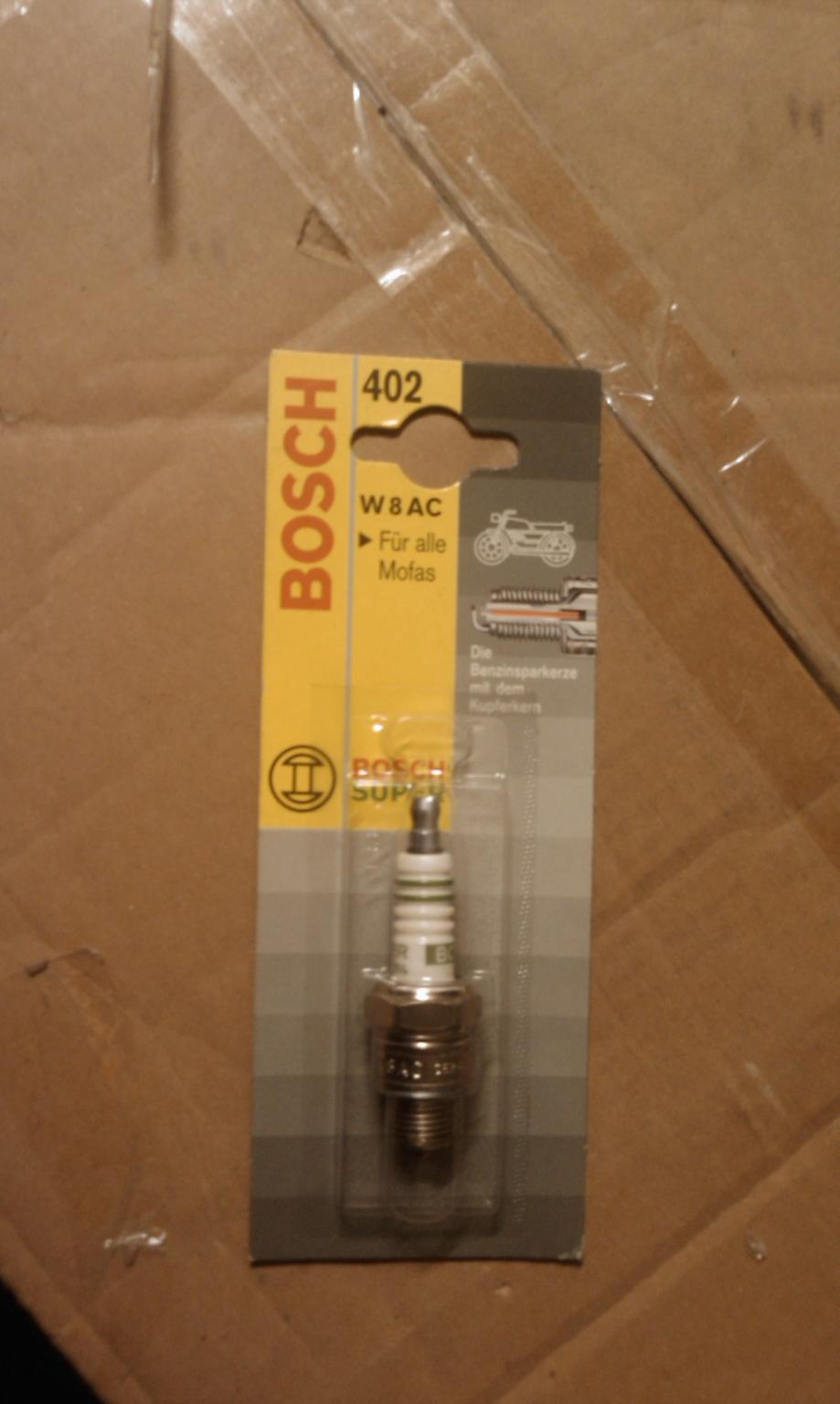

Hallo, ich brauche neue Zundkerzen. Eigentlich habe ich schon gekauft bei einem bekannten Teilehendler leider ist nur eine richtig gut gelaufen. Ich habe diverse neue teile zum zundung gekauft um zu finder warum der Motor nur auf 1-2oder 3 Zilinder läuft.Dann habe ich die alte Zundkerzen rein und motor leuft wie neu. Ich war heute im Bauhaus und dort habe ich Zundkerzen von Bosch gefunden mit kurzen Gewinde. Ich wolte eigentilich nur fragen ob ich die einbauen kann-- Bosch N17 wr 7bc? Mein Bulli ist ein 1,6 50 ps .

Das sind die falschen.
Der Bulli braucht W8AC, die sind im Baumarkt meistens einzeln verpackt und haben ein Mofa oder einen Rasenmäher drauf abgebildet.
Auf Grund der starken Qualitätsschwankungen bei den Boschkerzen werden auch gerne Beru Ultra 14-7 AU bzw. NGK B5HS verwendet. Die findest du nicht unbedingt im Baumarkt aber der gut sortierte Autoteilefachmarkt sollte sie da haben.
