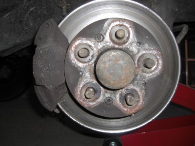

hab an meinem 72er ne achse mit bkv halter, so weit ich weis muss das aber nicht zwingend heisen das der rest der achse nicht alt ist?! ich brauch neue scheiben und beläge, weis jetzt aber nicht welche ( also ob 70-72 oder 72-79) wer erkennt es auf dem bild oder kann mir sagen an was ich es erkenne?

Kommt drauf an, ob der Bus bis Juli oder ab Bj August 72 ist.
Da Du zum Wechsel der Bremsscheiben eh die Bremssättel demontieren musst,
kannst Du es auch an den Befestigungsschrauben der Bremssättel bestimmen.
Bis Juli müssten M12er Schrauben verwendet worden sein.
Ab August 72 dann M14er.
