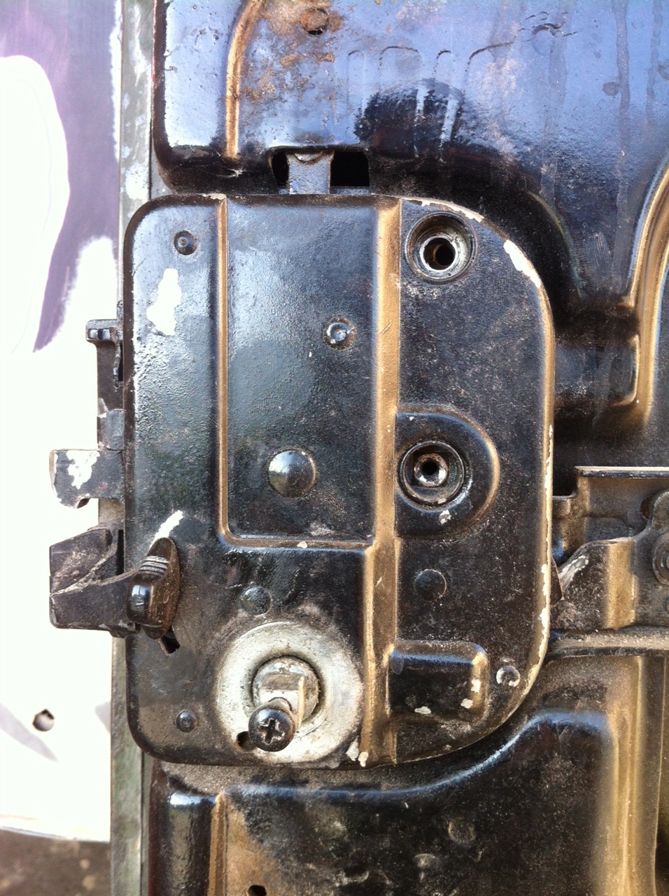

Ich möchte bei meinem 76'er T2b den Schiebetürgriff demontieren. Nachdem ich (hoffentlich) alle Schrauben gelöst hatte, konnte ich ihn aber nicht einfach herausziehen. Auch mit Hilfe eines Gummihammers liess er sich nicht heraustreiben. :confused:
Gibt es da noch einen speziellen Trick, wo ich ansetzen muss oder ist es aussichtslos, wenn er sich nicht nach aussen bewegt? Was empfehlt ihr mir diesem Fall - Einfach absägen und einen neuen besorgen oder gibt es Alternativen? :roll:

der Türgriff ist eigentlich nur ein vierkant, der innen von der Kreuzschlitzschraube gehalten wird.
Da Dein Schloß ordentlich mit Farbe zugejaucht wurde und diese vielleicht auch da im Vierkant sitzt,
würde ich eine längere Schraube reindrehen und mit einem kleinen Metallhammer mein Glück versuchen.

Yipihhh! DANKE Rolf - mit etwas Gewalt und einer total krummgeschlagenen M5-Schraube hat es geklappt. Der Griff hat schlussendlich doch noch nachgegeben :gut:
